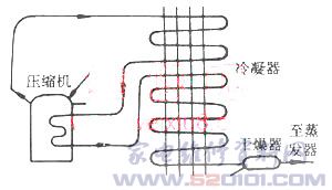

有的全封闭制冷压缩机机壳的中下部有两个管口,在电冰箱制冷系统中的连接如图所示,设置的目的是利用冷凝器中已冷却到常温的制冷剂进入压缩机中冷却,以改善压缩机的运行温度条件,因此不能盲目简单封闭不用。若换用的压缩机为这种形式,则可将冷凝器的上三分之一处截断,再按图所示形式连接管路。
