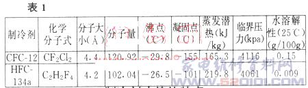

cFc-12与HFC-134a基本热物理特性对比如表1所示。

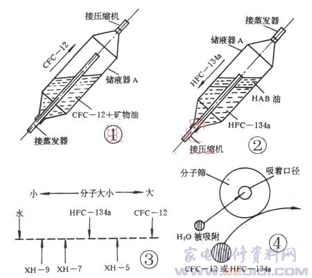

压缩机冷冻油必须与制冷剂相溶,并具有良好的润滑性、密封性、低温流动性及化学稳定性等。由于用于CFC-12压缩机的矿物油与HFC-134a不相溶,因此采用HFC-134a作制冷剂时须对冷冻油作相应改变。对于往复式压缩机,一般采用与HFC-134a相溶的酯类油。对于旋转式压缩机,日本三菱电机公司开发出硬质烷基苯(HAB)油作冷冻油,此油与HFC-134a不相溶,存在回油困难等问题。为此三菱电机公司开发出了HFC-134a的冷冻循环与油分离机构,并通过改变HFC-134a流过储液器A的流向,终于解决了旋转式压缩机的回油问题,使压缩机内各摩擦部件处于良好的运行状态,并降低了能耗,提高了制冷性能。cFC-12制冷剂流过储液器A的情形如图1所示,由于矿物油与CFc-12相溶,故不存在回油困难问题。而HAB油与HFC-134a不相溶,且比其轻,浮于其上,如仍按图1的CFC-12流向则无法回油,将HFC-134a流向改为图2所示后,则可顺利回油了。

干燥过滤器所用分子筛的吸着口径如图3所示,分子筛吸附水分原理如图4所示。
由于HFC-134a分子直径为4.2(。A(A正上一个圆圈,下同)),水分子直径4(。A),cFc-12分子直径4.4(。A),分子筛的选取必须使:HFC-134a易通过而使水分子被吸附。因此,对HFc一134a系统而言,需选用分子直径介于。HFC-134a与水之间的XH-7型或XH-9型分子筛(相比之下,后者干燥能力更强,体积更大,效果更好),而不能用CFc-12时的。XH-5型。因为XH-5与XH-7、XH-9型分子筛选用材料不同,所以不能相互替代。

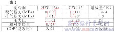

为便于检修,特将CFC-12和HFC-134a作制冷剂时制冷系统吸、排气压力等参数列表比较如下。从表2得知,HFC-134a蒸发压力较低,冷凝压力较高,压比更大。低背压时,HFC-134a的制冷量小,要获得相同制冷量,需选用排气量大一些的压缩机,毛细管要作适当调整以加大制冷量,冷媒充注量减少约15%。
