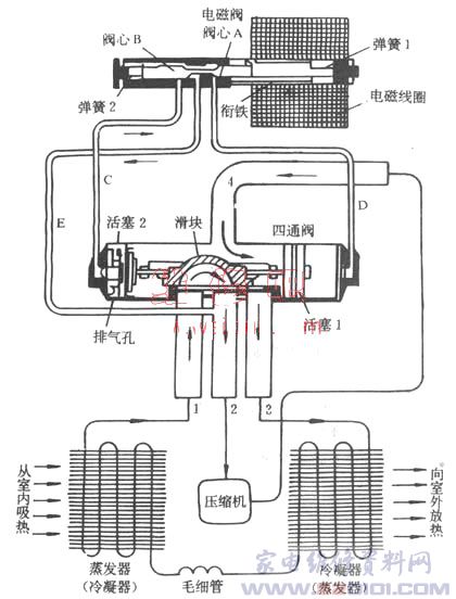

四通阀主要由控制阀与换向阀两部分组成,如图1所示。
通过控制阀上的电磁线圈和弹簧的作用力,打开和关闭其上的毛细管通道,使换向阀进行换向。在制冷时电磁线圈不得电,控制阀内的阀塞将右方的毛细管与中间的公共毛细管的通道关闭。使左方毛细管与中间的公共毛细管的通道沟通,中间公共毛细管与换向阀低压吸气管相连。所以换向阀左端为低压腔。在压缩机排气压力的作用下,活塞向左移动,直至活塞上的顶针将换向阀的针座堵死。在托架移动过程中,滑块将室内换热器(为蒸发器)与换向阀中间低压管沟通,高压排气管与室外侧换热器(为冷凝器)相沟通,此时的空调器作制冷循环,使室内温度下降。
在制热时电磁线圈得电,控制阀塞在电磁吸力的作用下向右移动,关闭了左侧毛细管与公共毛细管的通道,打开了右侧毛细管与公共毛细管的通道。使换向阀右端为低压腔,活塞向右移动直至活塞上的顶针将换向阀的针座堵死,这时高压排气管与室内侧换热器(即蒸发器)沟通,空调器作室内制热循环,使室内温度升高。由此可见四通阀的控制阀与换向阀两个部分结构紧密,互相连动。
