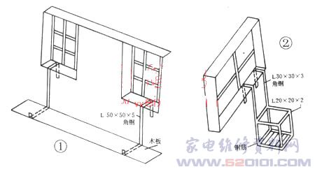

这种支架适用于宾馆多房间空调安装修理。用L50×50×5的角钢焊两个架子,如图1所示。将两个角钢架子分别挂到相邻两房间的窗台上,再用木板(50mm厚以上)两头系好绳子,从窗户运到窗外,放到角钢架子底面上,将木板上预先钻好的孔与角钢架底面预先钻好的孔对正,人就可以系上安全带,安全带另一端牢固地系在暖气管道上,从窗户出去,站到支架木板上,先用螺栓将木板与角钢固定好,人就可以站在支架上打墙孔、装膨胀螺栓、安装空调支架,同时可以安装两台空调。
第二种:挂篮式支架
这种挂篮适用于高层居民楼的空调安装。挂篮可以从打开的一扇窗户处运到室外,挂在单扇窗户的窗台上,所以要求挂篮的宽度不能大于一扇窗户的尺寸,人就可以系上安全带站在室外的挂篮里安装维修空调了。见图2,挂篮上只站一个人,同时为减轻挂篮重量,挂篮的篮框可采用L25×25×2的角钢焊成,但是挂在窗台上的角钢要采用L30×30×3以上的角钢来做。为了便于携带,一般将挂篮做成组装式,用螺栓联接,这样装拆方便,便于携带。
