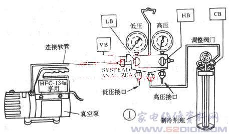

二、抽真空方法和专用工具
维修R134a制冷剂的电冰箱,按规定应该使用专用的抽真空设备,这其中包括真空泵、压力计软管、阀门类及制冷剂瓶等,图1是这些专用设备的连接方法示意图。
按照图l所示的连接方法,对制冷系统抽真空的具体步骤应严格按照下歹们顺序执行:
第一次抽真空(5分钟)→充制冷剂(50g)→第二次抽真空(20分钟)→充制冷剂至规定量。
注意:(1)在对压缩机进行抽真空时,压缩机应使用HFc-134a专用的干燥器,在管帽摘下后,应在15分钟内操作完毕。若检查发现系统内泄漏点,则必须更换压缩机和干燥过滤器。

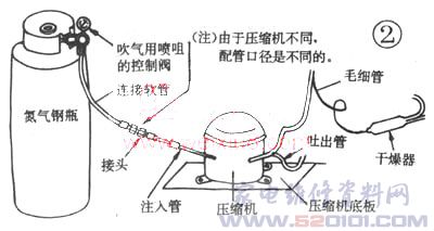

(2)为防止配管内酸化锈垢阻塞毛细管,在焊接有关接头时,应用氮气进行气体置换。
进行氮气置换时的连接方法如图2所示。
具体置换顺序如下:
(1)将压缩机、干燥过滤器拆下。
(2)将压缩机装在压缩机底板上。
(3)将配管接好(干燥过滤器与毛细管接头部除外)
(4)将压缩机的注入管与钢瓶相连,在压力为O.3MPa
(3kgf/cm2)的情况下充气3~5秒。这时确认干燥器与毛细管中应有气体流出。
(5)除干燥器与毛细管之间,其余接配管处均要焊接。
(6)将干燥器与毛细管焊接起来。
(7)将压缩机的注入管与钢瓶相连接,在压力为0.3MPa的情况下充气3~5秒,这时用肥皂水检漏。
(8)若发现有泄漏,应先擦去肥皂水,再降气压,以免配管内有水份侵入。
(9)铜管若不能同时进行连接时,请在高压侧、低压侧各个部分进行氮气置换。
(10)焊接时禁止使用助焊剂。
