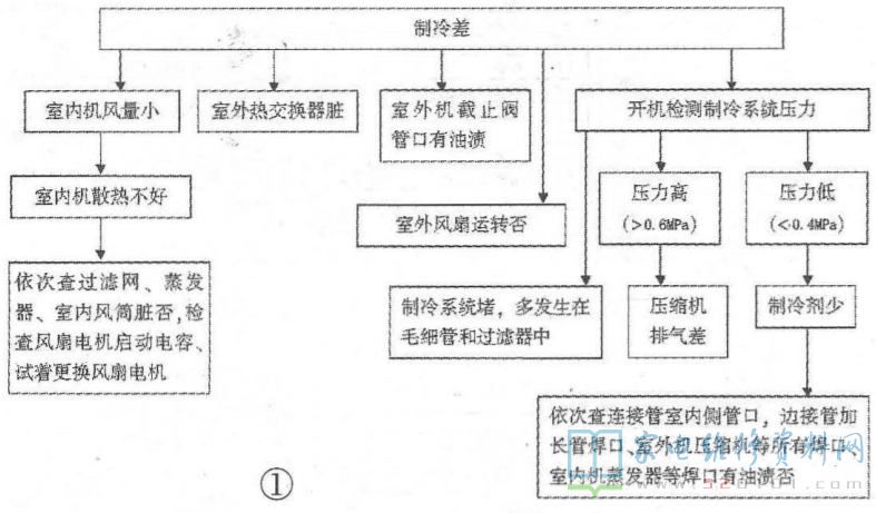

制冷效果差是空调较为常见的故障之一,究其原因,主要有以下四种:一是制冷剂过少(曾被人修过的机子还要考虑制冷剂过多),二是室外机散热不良,三是制冷管路堵塞,四是压缩机排气性能差。检修时通过观察室内机风量、室外机截止阀管口、室外机热交换器(冷凝器)、室外机风扇运转情况,结合检测系统压力先大致确定检修范围,如图1所示。

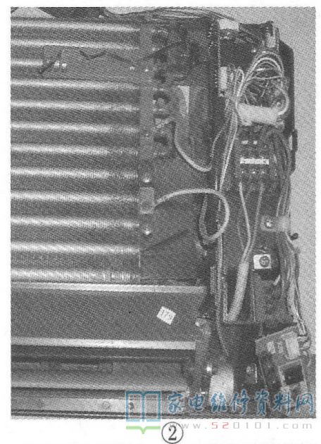

分析检修:对于分体壁挂机而言,该故障的常见原因是设定温度与环境温度相近,或者温度检测电路异常,主要涉及的器件是室内感温头与插头。实修时,断开空调电源,打开室内机进风格栅,按下列步骤检查。
先查看用户设置的温度,如过高,适当调低即可;接下来检查室温感温头,拔下感温头的插头,如图2所示,测量室温感温头两端子间的电阻值,其值一般与管温感温头阻值相同(一般为4~10Ω),如阻值偏移过多应更换。接下来检查室温感温头插头的引脚,如有腐蚀、锈迹现象,应进行处理或更换。

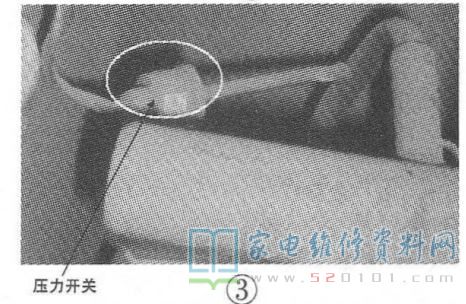

对于柜机而言,除进行上述检查外,还要考虑室外机的压力开关。该开关位于压缩机高压管路上,如图3所示,在制冷系统压力正常的情况下,该开关为短路状态。用万用表电阻挡检查压力开关是否动作,如动作,说明高压保护开关或低压保护开关损坏,需整体更换。

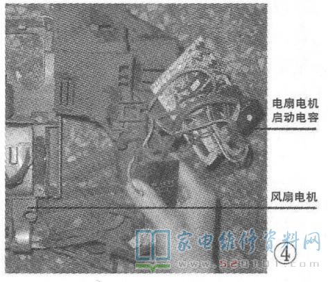

(1)拆下过滤网进行检查,如较脏,用水冲洗干净;(2)观察蒸发器,如脏污,用毛刷蘸少量水清洗,不必拆下蒸发器;(3)观察室内风扇,如脏污,则拆下室内机和蒸发器,露出室内风扇风筒,用水清洗;(4)拆下电脑板上的风扇启动电容,如图4所示,用数字表测量其容量,如变小,则换新;(5)试更换风扇电机。

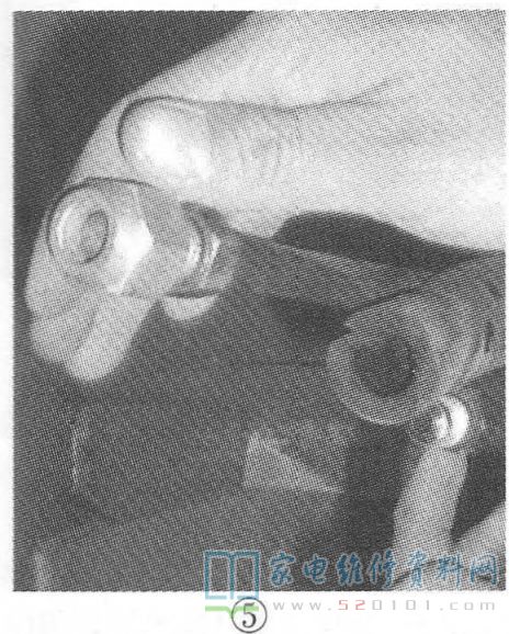

若要清洗柜机蒸发器,需先拆下蒸发器,然后用纳子密封蒸发的两个管口,如图5所示,最后才用毛刷蘸水清洗蒸发器。

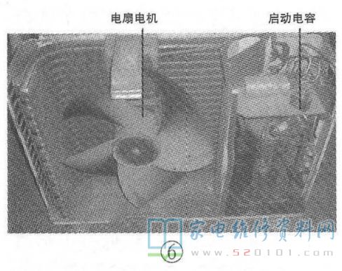

分析检修:该故障的原因是室外风扇电路有问题,导致散热效果差,涉及的器件是风扇启动电容和电机,如图6所示。

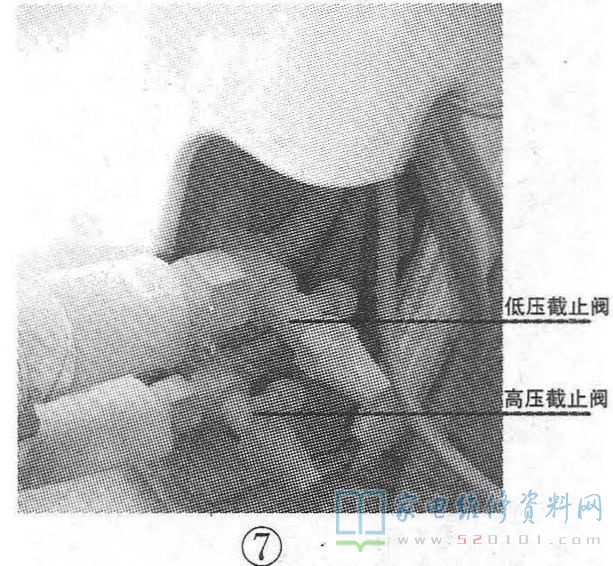

故障现象5:压缩机及室内外风扇运转正常,但制冷差,且室外机高、低截止润处有油渍,如图7所之示。
提示:如发现管口有油渍,用肥皂水检查无论有无气泡,均应对管口重新进行密封。

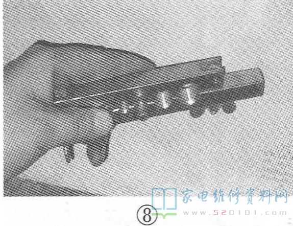

分析检修:该故障的原因是制冷管路变形导致制冷剂流通不畅,具体处理方法视连接管变形程度而定:若连接管变形处可修复,则将连接制冷管路变形处固定到胀管器夹具内,如图8所示,旋紧坚固螺丝,对变形处进行矫正,无须进行收氟处理。若连接管变形处不可修复,这时先先对空调进行收氟操作,再用管刀切去变形部位,如连接管长度不影响内外机连接,则重新将管口扩为杯形后再焊接即可;

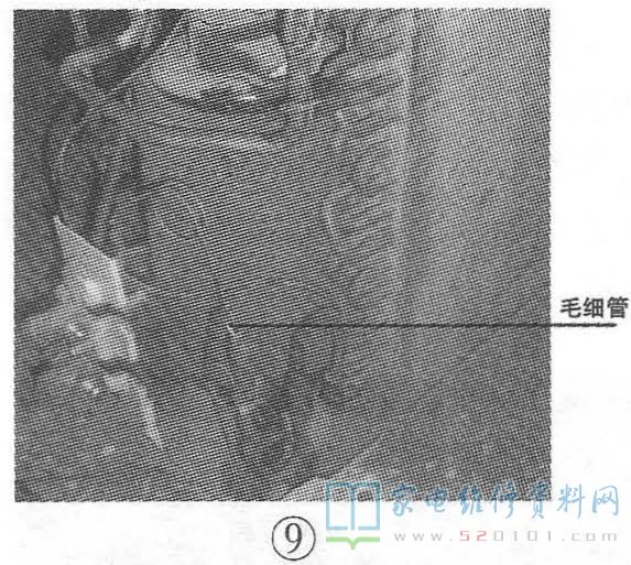

故障现象7:制冷效果差,室外机运转声音轻,听不到蒸发器内的液体流动声;整机工作电流小,低压管路压力为0 MPa。
分析检修:该故障的原因是制冷系统堵塞,堵塞部位多发生在毛细管内。首先断开制冷系统,接着用氮气吹通制冷管路,然后抽空、加注制冷剂,具体操作方法如下:拆下室外机,切断距蒸发器或单向阀连接处约2cm处的毛细管,如图9所示,在室外机低压截止阀处安装上压力表,通过压力表对制冷管道吹入氮气,使脏物随氮气从毛细管端口吹出。

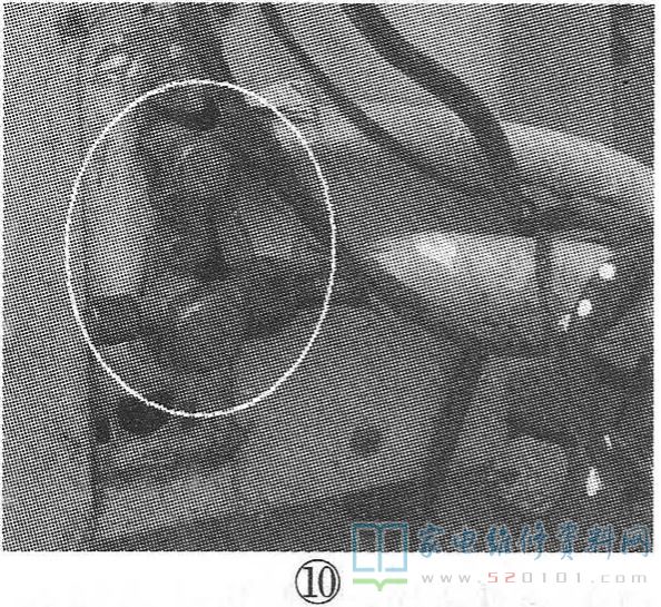

分析检修:该故障的原因是制冷系统有漏点,导致制冷剂不足,检修步骤如下:
(1)观察室外机高、低压截止阀及连接管口有无油渍,如图10所示,如有,先查漏后再进行密封处理。

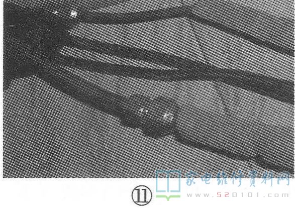

(2)检查连接管室内侧的管口和加长管的焊点,如图11所示。先打开相应部位的包扎带,观察室内侧管口,如有油渍,关闭室外机高、低压截止阀,重新扩口安装。对连接管被加长的,还要检查加长管焊点是否泄漏。

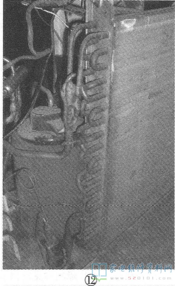

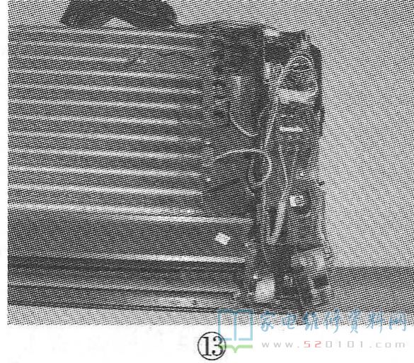

(3检查室外机制冷管路,打开室外机外壳,观察各焊点,重点是压缩机的高压管(细管)口,如图12所示,如某处有油渍,则将肥皂水涂于油迹部位,若出现气泡,说明该处有泄漏点。(4)检查室内机制冷管路,依次拆下过滤网和进风格栅,观察蒸发器各焊点,如图13所示,如某处有油渍,则关闭室外机高、低截止阀,拆下室内机,对漏点部位进行补焊。

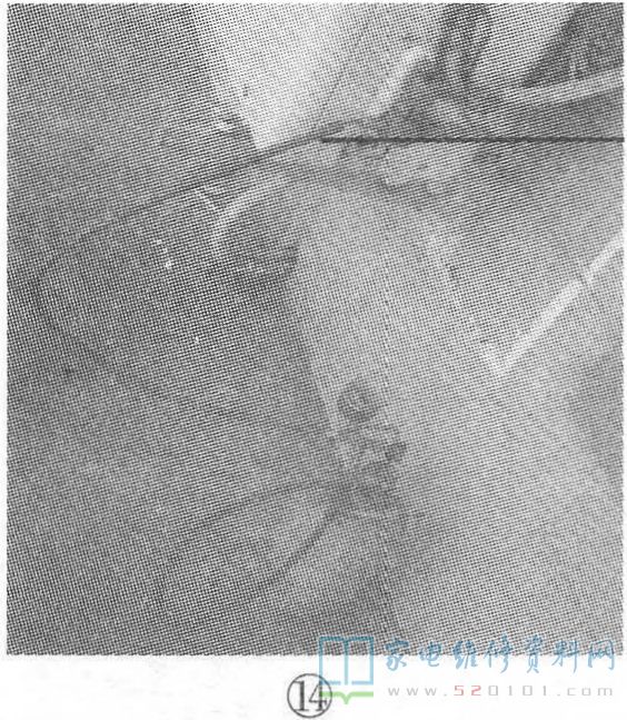

(1)观察室外机高、低截止阀的管口,如有油渍,则关闭高、低压截止阀,重新扩口连接。(2)观察连接管的管口及室内、外机制冷管路中的各焊点,如有油渍,则查找漏点并补焊。(3)检查压缩机的排气性能,先通过公英制软管把压力表安装到室外机维修管上,如图14所示,然后接通电源让空调运转3分钟左右,观察压力表值,如大于0.7MPa、说明压缩机排气不足或不排气,应更换压缩机。
在补焊或更换压缩机后,先用氮气冲洗管道,然后抽空加氟,至压力表读数为0.45MPa~0.5MPa即可。

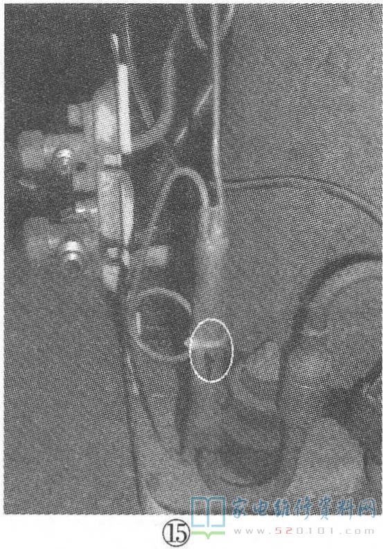

分析检修:该故障的原因是制冷剂系统轻微堵塞,其堵塞点多在毛细管与过滤器或单向阀连接处,如图15所示。实修时,将氮气注人管道,反复进行冲洗,然后再抽空、加氟。
