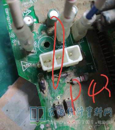

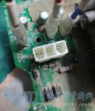

本人已经维修多台美的变频挂机报P43,经查一路自举升压电路断线导致的,如下图所示,这个应该是通病故障,希望同行们注意。
