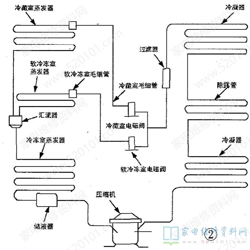

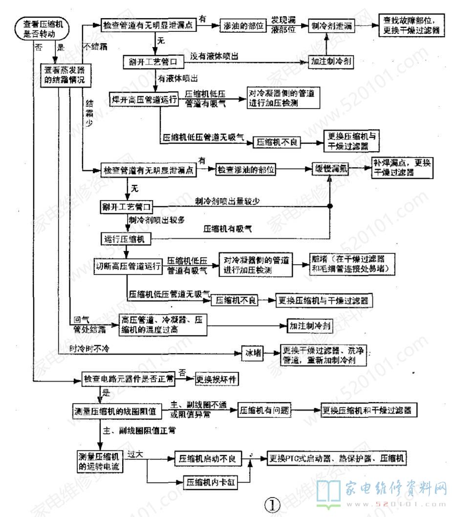

电冰箱故障主要分为两大类:一类管道系统故障,另一类是电路故障。实修时,可通过查看压缩机是否转动以及蒸发器的结霜情况来进一步判断,具体判断方法如图1所示。实修发现,电冰箱管道系统的故障率较高,如漏氟、冰堵、脏堵等。检修管道系统故障时,须按照一定的方法与操作步骤进行,否则,易导致电冰箱制冷效果差或者故障复发。若要快速检修这类故障,须先了解电冰箱管道系统结构。早期的双温区电冰箱的管道系统较简单,在此基础.上加以改进,就有了现在流行的多温区电冰箱的管道系统,如图2所示。

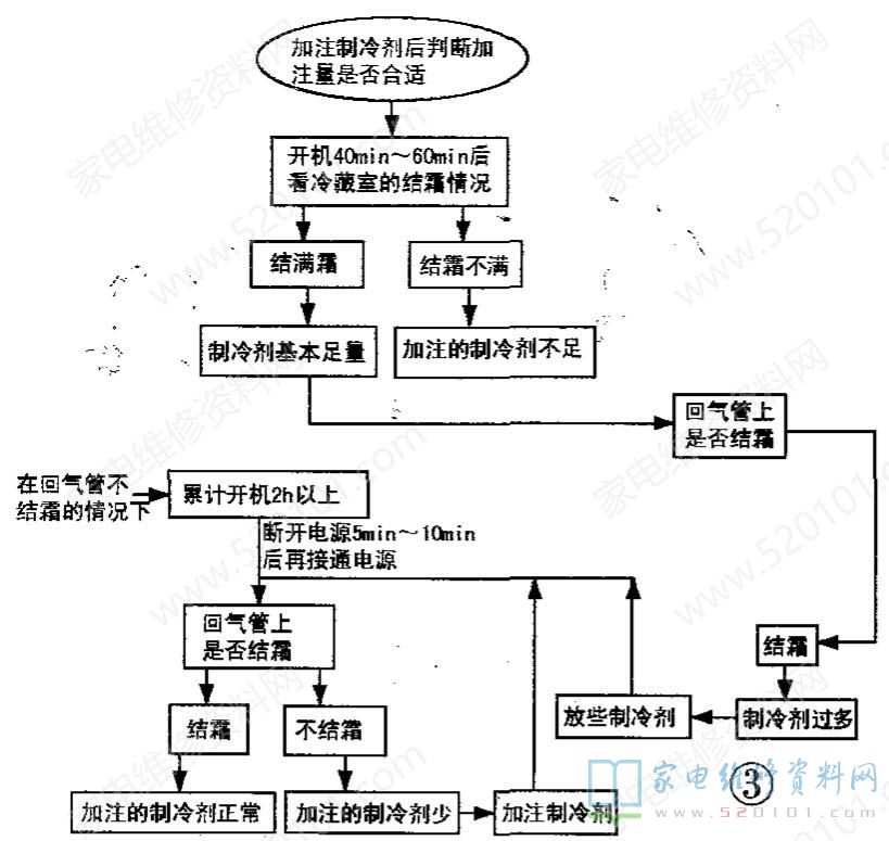

对于制冷剂过多、过少的判断,需通过测量管道压力来判断,在箱内最低温度为-18°C时,各种制冷剂的低压压力(绝对压力)如下:R12,1.1bar ( 巴);R134a,0.93bar ;R 406,0.81 6bar; R600a ,0.513bar。如果是表压,则需减去1.0bar, 即R12的正常表压为0.1bar,R134a的正常表压为-0.07bar(负压),依次类推。在实际检修时,也可采用观察冷藏室蒸发器与回气管的结霜情况,结合手摸回气管的温度来大致判断,具体方法如图3所示。
加注制冷剂时,要慢慢地一点一点加,量正常时,若在春季、秋季或冬季,电冰箱大约运行约50分钟左右,冷藏室开始结霜;若在夏季,电冰箱运行约两小时后开始结露。如果制冷剂不足,可分次适当补充,中间间隔10分钟,直到回气管上出现露或霜。
