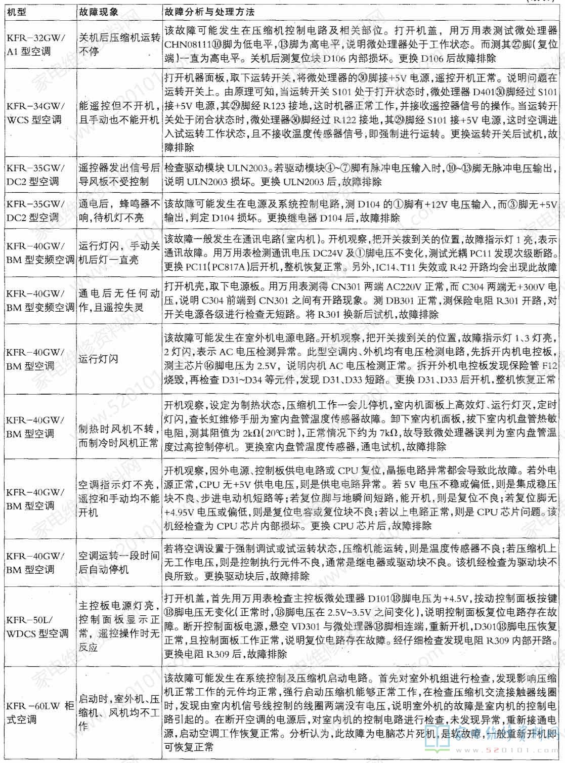

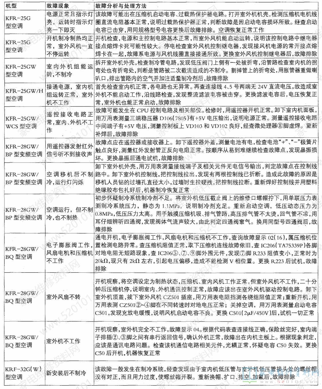

长虹空调故障上门维修实录汇总表
2023-11-24作者:何明生775评论
