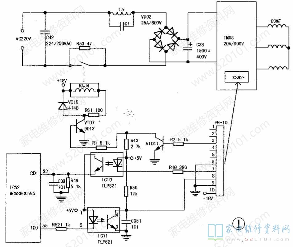

例1:模块过电流保护。分析检修:该空调开机出现运行灯“闪”、定时灯“灭”、除霜灯“灭”、自动灯“亮"现象。查找故障代码表得知是变频模块保护了。是什么原因引起变频模块保护呢?先参照图1进行功率模块电路的分析与维修。功率模块电路分为电源开关控制电路和状态检测电路两部分。
该电路由光耦合器IC11及VTD11、VTD7等组成。ICN2的55脚为功率模块控制信号输出端,低电平有效。该信号使IC11内的发光二极管导通发光,这一信号被IC11内的光敏管接收后,通过插件XSC24的⑧脚向TM05功率模块提供一个电源开关控制信号,TM05功率模块从插件XSN2③脚输出一低电平信号经插件XSC24③脚->R2->VTD11基极(使其截止,c极为高电平,经R1加至VTD7 b极,使其导通),等效于将KAJ4继电器的右端通过R61接地, KAJ4继电器线圈中有电流通过,其常开触点被吸合接通,使PTC元件R53两端被短接,交流220V电压不经过R53限流而直接到VD02整流,为功率模块提供大工作电流。
二、状态检测电路
TM05功率模块正常工作后,就有-反馈信号通过XSN2、插件XSC24⑦脚->R48->光耦合器IC10->ICN2 53脚。当TM05功率模块超温、过流或欠压,模块自身保护时,压缩机关闭,30s后风机也自动关闭。2.5min 后室外机再次启动。如连续4次压缩机启动后,30s内变频器保护,xsC24⑦脚又变为低电平,则判断异常,ICN2立即关机,并不再开机,同时故障信号发送到室内机进行故障显示。
了解到电路的工作原理后开始试机,刚一开始时压缩机运转正常,C38两端直流电压310V正常,一段时间后310V直流电消失,压缩机停转,室内机屏幕上出现了故障报警。检查相关电路中的元件没有发现哪个配件损坏,手无意中碰到KAJ4继电器时发现温度比平常高,怀疑是继电器损坏,打开继电器的外壳看到继电器的常开触点已有烧焦现象,更换继电器后故障排除。

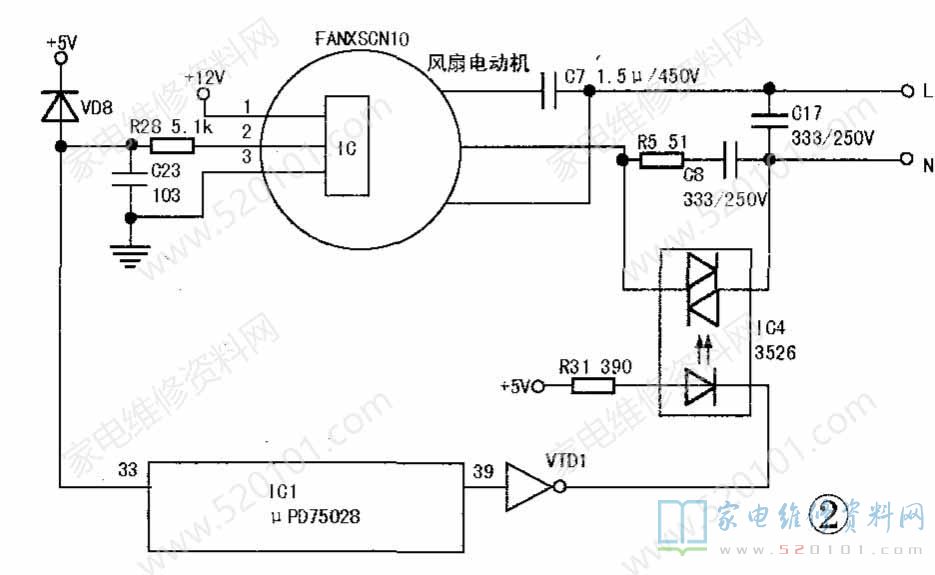

例2:开机后,不定时出现工作灯以5Hz闪烁。分析检修:分析故障原因可能为室内机1min无转速反馈信号(包括室内风扇电机转速失控)。应检查室内风机的插头、插座XSCN10有无松脱,检查风扇电机及电容C7,晶闸管型光耦合器IC4等,检查有关风扇电机的控制回路。
有了以上提示开始逐个排查,单独用220V电源试室内风机正常(或用测量线圈电阻值的方法),风速也可以,说明风机和电容都是好的,顺着室内风扇电机驱动控制电路逐级查找,最后发现IC4有点不对,用手摸上去有点烫,怀疑性能不稳定,于是找来一只原 型号的代换,故障排除了,试机一切正常。
