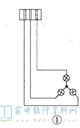

1.冰箱照明灯及灯座3只;2.冰箱电源线1根;3.I旧空调电脑板5芯塑料接插头1只;4.能装下以上材料的塑料盒1只。
二、组装方法

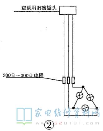

1.用Y形连接法组装、连接好(见图1)。2. 也可用△形连接法接线,但需串接200Ω~300Ω电阻在电路中(见图2)。
1.打开压缩机接线罩盖。2.取下原接插头。3.用万用表测量压缩机各绕组阻值,并确认各阻值是否正常。4.将变频板输出端塑料接插头取下,并接上自制测试装置的塑料接插头。5.将冰箱通电。6.注意观察三只灯泡是否闪亮,闪亮时间约15s~20s后停止。由于采用的是阻性元件模拟法,冰箱开始进入延时保护状态,5分钟后,会再次重复上述情形。对于可以手动解除“延时保护”的冰箱,解除延时保护后,可连续、反复获得如此检测机会。

1.这种方法通俗地讲是一种间接判定法,即不直接测定压缩机(也不好对压缩机测定),而是测量到了变频控制板正常输出驱动压缩机的信号,也就是说压缩机前部分的控制是正常的,而先前测量的压缩机绕组又正常,即说明压缩机不启动不是抱轴就是卡缸吗。2.倘若灯泡不闪亮,则说明前面控制部分有故障(包括显示板、主控板、电源板、变频板或传感器)。此时应确认冰箱不处于延时保护中。
