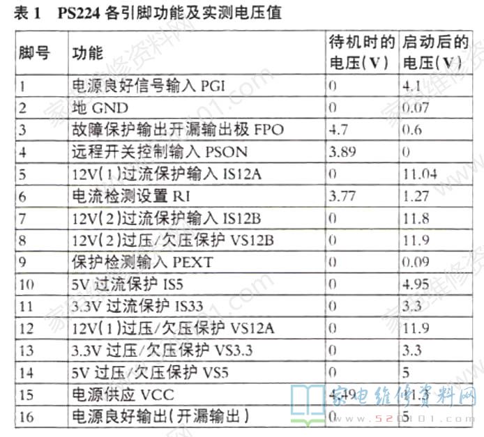

PS224采用16脚DIP封装,集成了所有感应电路的控制三角输出电源。它包含电压引用、比较、电源好信号、远距离控制引脚,以及电源电压(3.3V、5V、12V)过流、过压、欠压侦测,不需要附加外围元件便可对输出电压提供可靠、有效的保护。整个检测保护电路组装在一片小PCB 上,通过PS224控制芯片监视各路输出电压、电流,当发生过压、欠压、过流、超温故障时及时启动,使PWM电路停止工作,以保证电路及主机的安全。表1是PS224各引脚功能及实测电压值。
故障现象1:按下面板开关机按钮机器能正常开机工作,但关机后电源指示灯闪烁,风扇缓慢转动,机内发出“嗒嗒”的机械声。故障分析;机器能正常开机工作,说明电源、主板等部件没有问题,关机后出现上述现象,说明关机条件不满足,故障应在开关机电路。排除方法:打开机箱,首先用万用表测量"PS-ON"电压,开机测得该电压为0.2V,机器进入正常工作状态,接着按下面板上的开关机按钮关机,此时测得"PS -ON"电压在1.1V~1.62V之间变化,5V输出电压在1V~5V之间变化,12V输出电压在IV~1IV之间变化(观察数字万用表快速显示档),电源指示灯闪烁,风扇缓慢转动,机内发出“嗒嗒”的机械声。可见,"PS-ON"电压不符合关机电压要求,正常时该电压关机时应在4.5V 左右并且稳定不变,其他各路输出电压应为0V。用替换排除法,更换该机电源后开关机均正常,说明故障在电源部分。
打开电源盒, 取出电路板并接,上一块废主板作为假负载,然后接上市电进行检修。在开关机"PS-ON"信号端开路情况下,接通市电时故障现象以及所测相关电压基本如前所述。在关机状态下,测PS224集成块③脚的电压在1V~4V之间变化,将“PS-ON"信号端短路接地, PS224集成块③脚的电压为0.3V,电源工作正常。从故障现象上看,在关机情况下,电源始终处在待机与开机循环工作状态,即开关机"PS-ON"电压始终在关机与开机两个状态下循环变化。断开市电,静态重点检查PS224集成块④脚及相关外围电路,没有发现任何问题。PC501的③、④脚短路后上市电,强制电源处于工作状态,测量PS224集成块④脚的电压为1.86V, 其③脚的电压为4.5V,并且稳定不变,符合电源待机条件,再次断开市电并焊下D404隔离二极管,断开PS224集成块12V供电电源,去除PC501的③、④脚短路线,重新上电后,测得④脚电压为0.41V,其③脚电压为0.6V,电源处于工作状态,各路电压输出正常。正常情况下,关机时PS224集成块③、④脚应为高电压(④脚一般大于3V),电源处于待机状态,而实际测量结果与正常情况不符,怀疑集成块PS224内部故障使④脚电压过低,导致电源不能正常关机。断电后,在+5VSB电源与PS224的④脚之间接入2k电阻,并重新焊好D404隔离二极管,然后接通市电,在关机状态下,测得④脚电压为3.6V,其③脚电压为4.5V,电源各路电压输出为0。将电源装入机箱,上电试机一切正常。
该故障可能是PS224集成块④脚内部的上拉电阻变值引起的。正常关机状态下④脚悬空,其⑤脚上的供电电压通过上拉电阻使该脚电压大于3V的高电平,电源处于待机状态。从原理图1上可以看出集成块PS224在关机时由+5VSB供电,开机后由12V供电。由于上拉电阻变质,关机时+5VSB通过④脚上拉电阻使该脚电压降至0.41V的低电压,电源开始工作,12V电压逐渐上升,集成块PS224转由12V供电,④脚电压也随着升高,当④脚电压上升到关机电平时,电源停止工作,12V电压为0V,集成块PS224又由+5VSB供电,④脚电压又下降为0.41V,电源又从关机状态转为开机状态,依次反复循环。由于上拉电阻值变大以及集成块PS224的特殊供电方式,使电源始终处在关机与开机循环工作状态,导致机器不能正常关机。
