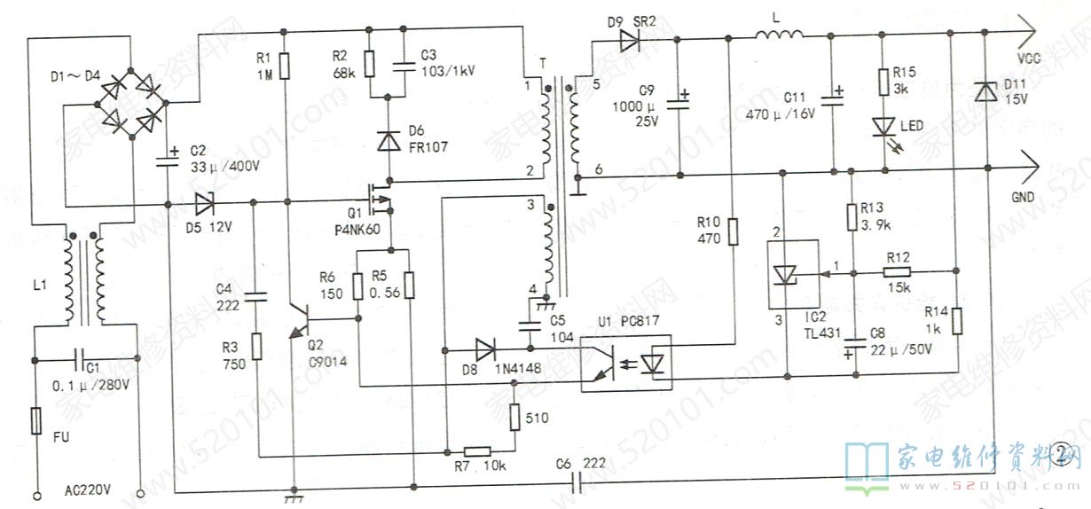

2、12V/2A自激式开关电源(见图2)
这是为监控枪机供电的一种电源,是一种简单的自激式开关电源,没有完善的保护电路,常见的故障除滤波电容C9、C11鼓包,稳压管D11击穿外,还常出现稳压管D5、开关管Q1击穿导致保险管熔断。

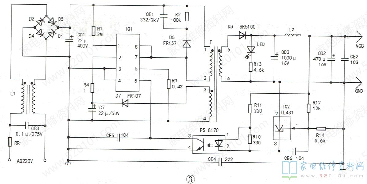

3、12V/2A枪机开关电源(见图3)
该电源是一款为某网络枪机供电的电源(生产厂家抹去了电源模块的型号),测试发现,其输出电压在11.3V~12.03V之间波动,波动范围远超国家标准。建议不要使用这种电源。

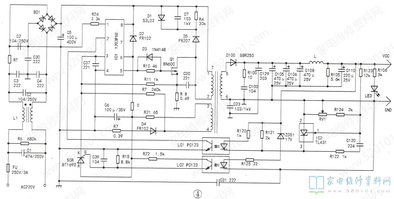

4、12V/3.5A开关电源(见图4)
这是一款以1203P60为核心为监控球机供电的电源,其保护电路+分完善:通过两只光耦将输出电压、电流反馈到电源模块,实现过压、过流保护。这种电源的常见故障是C6容量减小,导致电源模块因二次供电不足而停止工作。

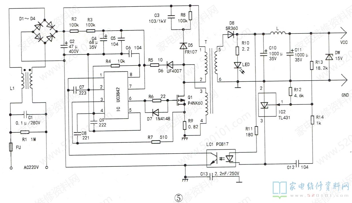

5、12V/2A普通开关电源(见图5)
这是一种以UC3842为核心的开关电源,应用十分广泛。这种电源的常见故障如下:一是C10、C11容量减小,表现为空载时电源指示灯正常,带载时闪烁或熄灭。二是C4电容容量减小,表现为电源指示灯熄灭,电源无输出。三是稳压管DW15V击穿,导致电源无输出。

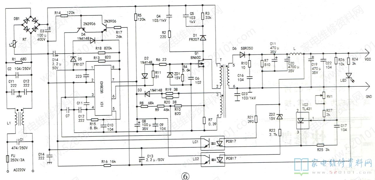

6、12V/5A开关电源(见图6)
这是一种以UC3843集成电路为核心的开关电源,主要为监控球机供电,并且可以带多路负载。其工作原理及其常见故障与上款相同,只是输出电流更大。
