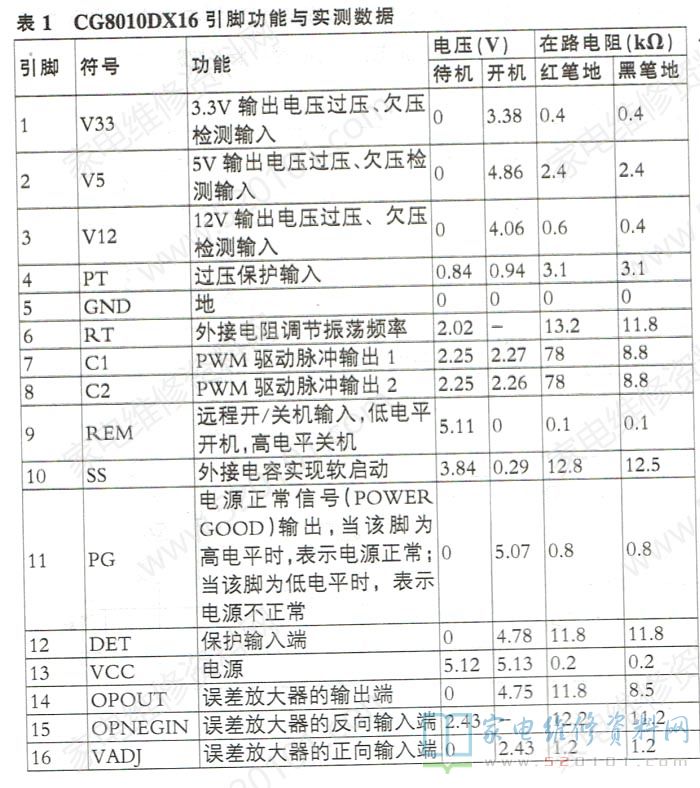

该机采用索普达ATX-388电源,其电路结构虽为他激式脉宽调制型开关电源,但控制芯片并未采用常见的TL494 ( 或KA7500),而是采用新型芯片CG8010DX16,如图1所示。
CG8010DX16是一款具有完整保护功能的PWM(脉宽调制)控制芯片,采用DIP16封装方式,具有3.3V、5V、12V过压、欠压保护,280ms电源正常输出延时,电源正常输出(PGO),远程开/关控制和软启动等功能,其引脚功能与实测数据见表1。
说明:
1.电压值由VC890D型数字万用表DC20V挡测得,在路电阻由MF47型指针万用表Rx1k挡测得。
2.在开机状态下,测量⑥脚和⑤脚电压时,主电源进入保护状态,+5V、3.3V、+12V、-12V输出电压均.降为0V。拆开ATX电源盒检查,既未发现接触不良现象,也未发现明显异常的元件。根据维修经验ATX电源输出电压、滤波电容容量减小是通病,并且该通病通常表现为主电源带载能力差或无输出(电路进入了保护状态)。检查这几组电压的滤波电容均正常,找来一只1000uF/25V电容先后并联在这几组电压的滤波电容上试机,故障依旧,这说明故障原因并非滤波电容容量减小。

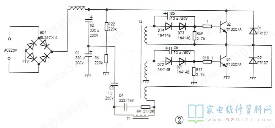

在该电源中,C1~C3.Q1.Q2与T1原边绕组等元件组成半桥直流变换电路,如图2所示。
220V市电经BD1整流和C2、C1滤波后产生约+300V直流电压,送给半桥直流变换电路。当给Q2、Q1的基极分别加上相位相差1800的脉宽调制驱动脉冲时,Q2、Q1轮流导通,当Q2导通时,电流回路如下:C2+极->Q2的c极->Q2的e极->T1的初级绕组->C3->C2-极;当Q1导通时,电流回路如下:C1+极->C3->T1的初级绕组->Q1的c极->Q1的e极->C1-极。在此过程中,T1副边各绕组感应出脉冲电
压,分别经整流、滤波后,输出+5V、3.3V、+12V、-12V等多组直流压。

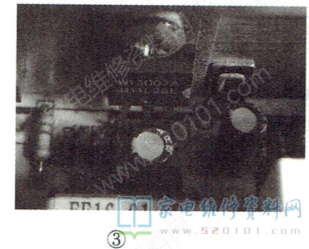

上电测得C1、C2两端电压均约为+152V,正常。这既说明市电输入与整流滤波电路正常,同时也说明Q1.Q2或D1、D2无短路现象。结合上述检测结果分析,判断故障原因应是Q2或Q1不能进入导通状态(即一直处于截止状态),于是重点检查Q2和Q1的基极电路元件。在路测量D71~D74、C5、C6等元件,均正常。难道Q2或Q1性能不良?在除去电路板上的灰尘,准备拆下Q2、Q1进行检查前,发现Q2的b、c极引脚间的电路板上有黑色放电痕迹,估计问题就出在此处。由于Q2、Q1安装在散热片上,且周围空间狭小,无法直接用刀片刮去炭化部分,于是在电路板背面对应位置钻孔,削去炭化的印制板,并将Q2的b极引脚外移,以增大b、c极引脚间距,如图3所示。
经上述处理后试机,电源盒输出的各组电压均正常;装机试验,电脑工作正常。事后分析,Q2的b、c极引脚间漏电有-个由轻到重的过程。在漏电轻微时,加到Q2的b极的高频驱动信号基本不受影响,则电源盒能正常工作;当漏电程度加重,漏电电阻低于一定值时,加到Q2的b极的高频驱动信号被C2.C1短接,主电源停止工作,从而出现自动关机或不开机现象。
