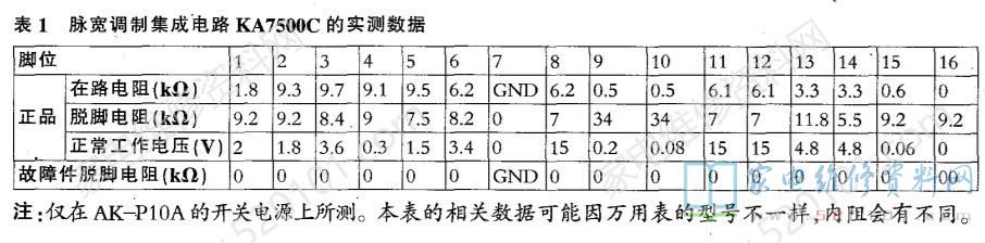

果断拆下IC1,用MF47F万用表测其各脚电阻如表1中第四行所示。取一只性能相同,脚位一样的正品KA7500B,用相同的方法,测得结果如表1中第二行所示。焊上正品的IC1后,在路测其电阻值如表1中第一行所示。再通电,+12V输出指示灯亮,测其+12V电压稳且准,在路测其KA7500B,正常工作时各脚的电压值如表1中第三行所示。

说明:1.测试用MF47F指针万用表Rx1k挡测量;2.表中数据黑表笔接KA7500C的⑦脚,红表笔分别接余下脚测得。
