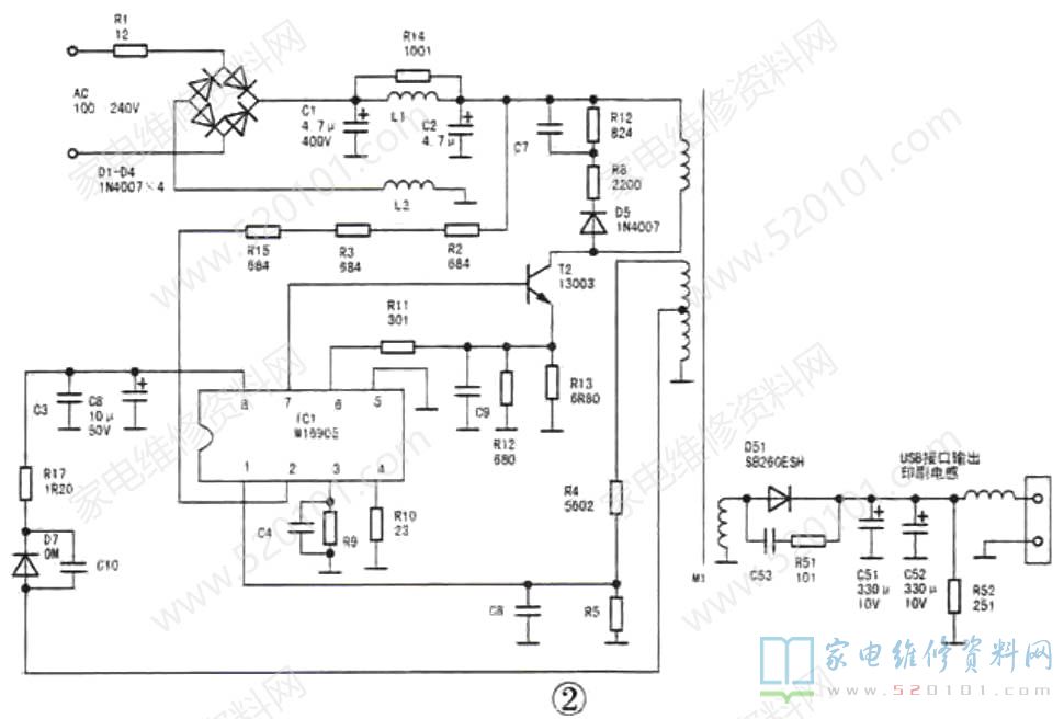

图2是三星CDMA手机电源适配器,实际是赛尔康代工产品,型号是ATADS20C,从图中可以看出EMI电路相当完善,同时还使用了SOIC-8封装的单片开关电源控制IC-W16905,省去了 431之类的误差取样电路,可惜笔者没有找到该IC的资料,但根据原理图推测应该是如同UC3842之类的元器件。

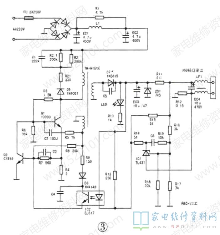

图3是联想旗下产品的电源适配器,标号PCB-111C,由于是品牌产品所以其电路还是较完整的,做工也很讲究,EMI电路更是无话可说。
在图2和图3中有不少是贴片元件,因此无法读出其具体参数,故在原理图上没有标识,因和常见开关电源大同小异,所以工作原理在此从略。
接修此类电源适配器时先要小心将其打开看内部有无明显损坏的痕迹。如保险电阻熔断,一般是因整流管击穿或开关管击穿造成的,通常更换即可,但要注意开关管击穿可能是有其他原因引起的,如c极尖峰电压吸收电路损坏等。若无明显元件损坏现象并且确定是电源无输出故障时,可在切断电源后马上测量整流输出端主滤波电容两端的电压,若电压在300V左右缓慢消失,说明电路没有起振,可断定故障发生在初级部分,比如启动电阻因阻值较大而易损坏;若300V左右电压迅速消失,说明电路已经起振,则故障发生在次级输出部分,比如次级整流二极管击穿等造成的。
