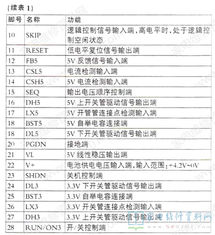

该max163x系列是以系列芯片与外接的场效应管MOSFET组成开关电源模式,可选择不同输出电源启动顺序。max163x 系列引脚功能如表1所示。

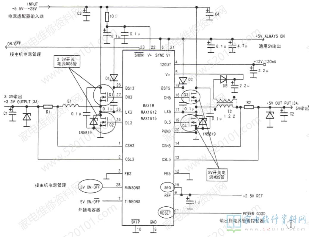

由图1可见,max1632的22脚外围供电电路的pwr-scr端提供的+4.2~+30V (本机为+16V)供电电压经C3,C4(25pF/10V )组成滤波电路滤波后,经限流电阻RI(0Ω)限流将+16V电源提供给max1632的22脚,22脚得电且⑦脚、23脚、28脚获得高电平控制输入信号后,max1632内部pwm振荡器开始工作,同时max1632的⑥脚输出5V给28脚,从24脚、27脚输出相位相反波形信号,作为3.3V上(h-gate)、下(1-gate )开关管驱动信号,分别加到相对应场效应管( mosfet)的栅极(G)上,控制两个场效应管导通与关断lon/off), 将电池( battery )提供+16V降为+3.3V,为系统电路供电。③脚是输出端反馈的3.3V输出的基准电压输入端。
同时从16脚、19脚输出相位相反波形信号,作为5.0V上(h-gate),下(1-gate )开关管驱动信号,分别加到相对应场效应管( mosfet)的栅极G上,控制两个场效应管导通与关断,将电池( battery )提供的+ 16V电压降为5.0V,为系统电路供电。

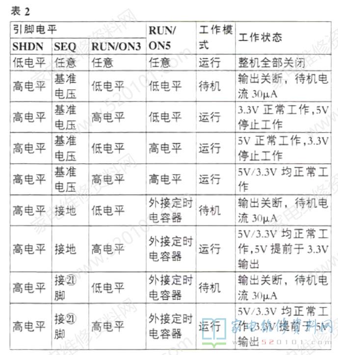

max1632正常工作后,⑨脚输出2.5V基准电压,为比较电路提供基准电压,待3.3V、5.0V输出正常后11脚就会输出高电平的powergood信号,送给南桥芯片,然后④脚输出12.0V电压给pc卡芯片供电。Max1632的工作状态由23脚( shun )、15脚(seq)、⑦脚( time/on5)的电平控制,各相应脚对应关系如表2所示。

(1)首先检测max1632 22脚电压,正常为15.5V左右,若无,则一般为R1(10Ω)电阻开路所致,若②脚电压偏低多为R1电阻阻值增大,C3、C4( 10uF/25V)其中有严重漏电或击穿短路,也可能是4.7uF/25V严重漏电或击穿短路,此时应重点检查R1。
在测得22脚供电正常时,则需进一步检测23脚关机控制电压,正常时呈高电平"H" ,若异常或低电平"L" ,检查23脚外围电路元件,若无异常,可进一步检测23脚对地阻值,若阻值很小或接近零,说明max1632损坏。值得说明的是有些同类机型,直接在22脚,23脚间接有一只10k的电阻作为偏置,检修时注意检测该电阻。
(2)21脚为5V线性稳压输出端,用于在芯片启动时为芯片内部各个工作模块供电,芯片在启动后适当时刻停止该稳压器,21脚偏低偏高均会造成不开机故障,21脚电压偏低可能是max1632本身损坏或21脚外围电路中电容或二极管击穿短路造成,若21脚偏高,则同样可能是max1632本身损坏或21脚外围电路中电容损坏或脱焊引起的。在维修IBM A30、IBM A31系列笔记本时,常见以上原因不能开机,应先里后外原则进行判断为宜。
(3) 在检修时,可按表2提供重点引脚电平与工作状态,注意测⑦脚、15脚、28脚的高“H" ,低"L"电平,因以上三脚均为相关控制脚。
