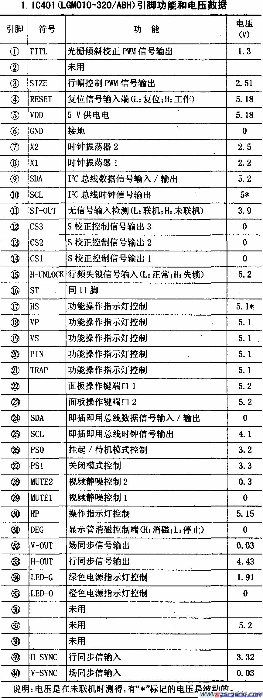

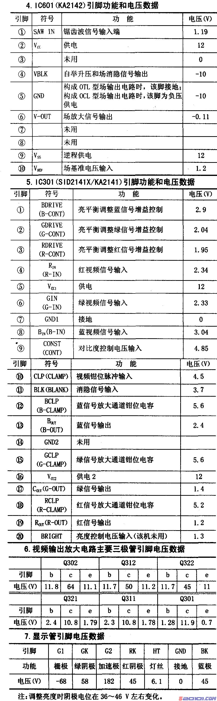

LG GB561BN型彩色显示器维修资料
