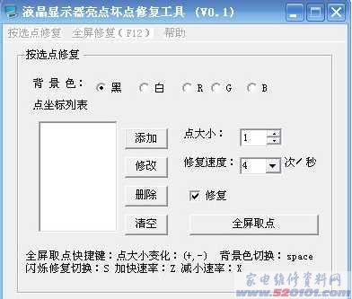

3.软件修复法。
由于电视产品的功能越来越丰富,还可以通过软件对其进行坏点修复。以《
液晶显示器亮点坏点修复工具》的软件为例,首先将液晶电视与电脑连接,并切换信号源到相应端口,打开软件,将显示器设置为最佳分辨率,并关闭Windows的屏保程序。如果有多个亮点,可以先在“Flash windows'”选项中设置闪烁点的个数。这时在屏幕上就会出现多个闪烁点,用鼠标将它们拖动到亮点的位置上,同时点击右键可以设置它们的颜色。然后在“"Flash size"中选择闪烁点的大小,接着通过“Flash interval"调节闪烁周期,最后点击"Sar'"进行修复。般情况运行时间需要在20 分钟以上,多数情况则要12~24小时才会生效。这种方法可以修复大多数亮点,对液晶电视、笔记本液晶屏等的亮点也有修复作用。
