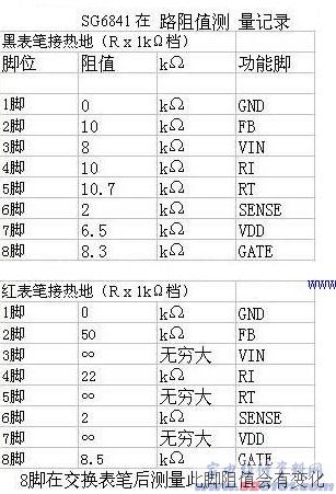

此机为电源、高压板一体化,拆机后检查发现保险丝完好,目测未见有元件烧焦的痕迹,仅C802(50V470uf)轻微鼓包。测量开关管K3115完好,通电测量5V和24V输出为0伏,断电后测量300V滤波电容泄放电缓慢,放电后仔细测量发现24V整流管D801(LT7224)击穿,5V供电D805/D8077(LT7732) 正常,拆卸D801时断为两截,整流管LT7224用FD302代换,滤波电容C802也一并代换,继续测量24V后级未见短路现象,通电试机指示灯依旧不亮,测量贴片电源集成块SG6841的8脚0V未摆动,此脚为场效应管K3115的G控制脚,0V说明IC为工作,测量3脚启动脚电压0V,用块新的SG6841换上后开机测量5V和24V输出正常,指示灯亮,按开机后屏幕显示一切正常。

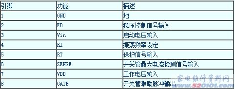

OB2269CP引脚功能

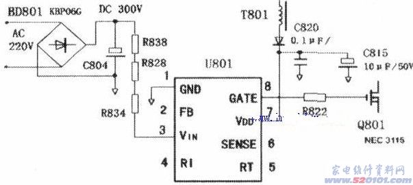

因无AOC915SW+的电路图纸,故根据印刷电路板绘制电路简图,如下图所示。
IC芯片引脚电压会受外围元器件的影响,比如外围有开路、短路、漏电或变质等都会使引脚电压发生变化,偏离正常值。
应重点检查OB2269的(3)、(7)、(8)脚的电压,但是,当用万用表量这些引脚电压时,原先无法点亮的显示器就可以正常工作了。由此可推断.OB2269外围元件不良造成芯片不起振,当用万用表量引脚电压时,由于万用表内阻的原因,引脚电压变化使芯片起振。
于是检查(3)脚外接的三只电阻R838、R828、R834.阻值正常。把眼光移向(7)脚外接的两只电容.C815是l0μF的电解电容,C820为贴片电容,容量未知.依据经验判断大概为0.lμF。拆下C815.换上新的同规格电容。通电可正常开机,但拔下电源线几小时后,仍无法开机。于是再拆下C820(米粒大小的贴片电容),换上同容量的瓷片电容(也可留空).拔下电源线几小时后,再通电可正常开机!接着再把显示器闲置两三天(不接电源线),再试机,结果正常。装机,至此维修结束。
故障原因剖析:因OB2269电源控制芯片(7)脚外接的电容或C820漏电,使(7)脚电压低于正常启动电压16.5V,导致OB2269电源控制芯片不起振,(8)脚无输出,开关管截止,致使整机无显示。
