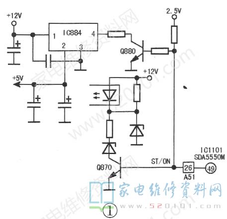

该机保护电路故障检测和保护执行均由IC1101 (SDA5550M)完成,由26脚、27脚检测,49脚执行保护。其中国脚接插件A51的12脚,26脚接插件A51的26脚。
当电路出现故障使IC110的26脚或27脚电压拉低时,49脚(ST/ON)输出高电平,一路使Q870导通,主电源进入待机状态, +B电压由140V降至约80V;另一路使Q880导通,关断小信号供电输出,如图1所示。

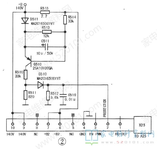

1.+B过流检测电路
该电路在X板上,由+B输出电流取样电阻R515和检测三极管Q510等元件组成,如图2所示。当+B负载正常时,在R515上的压降较小,Q851处于截止状态;当+B负载短路时,+B输出电流增加,R515上的压降增加,Q510导通,导通电压经R510、R511分压后,通过二极管D510及接插件X25的②脚输出保护信号PROTECTOR。

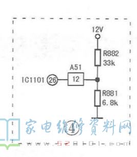

5. 12V电压失压检测电路
正常时,受控的12V电压经R882和R881分压,得到一个固定电压,送给IC1101的26脚,如图4所示。当因各种原因造成12V电压,丢失时, IC1101的26脚电压被拉低,49脚输出待机高电平,整机进入保护状态。

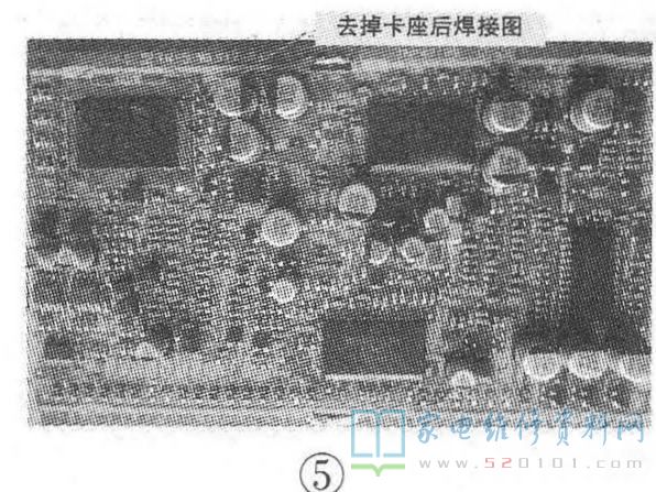

故障现象3:不定期花屏,色彩不正常,有时会自动进行待机状态。分析检修:根据故障现象分析,怀疑数字板(型号为TNP4G189)引脚接触不良,用橡皮擦将其擦拭干净后试机,故障依旧。
拆下数字板的屏蔽罩,补焊其正反面的贴片集成块,花屏和色彩不正常现象不再出现,但仍会不定时自动进入待机状态,只不过出现的频率有所降低。经过一番检查,最后把目光集中在FLASH芯片的卡座上,去掉卡座,将芯片直接焊在数字板上,如图5所示。长时间试机,故障不再出现。
