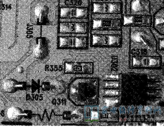

接修一台LG-32LB9R液晶彩电,冷机正常工作约15分钟后自动关机,热机可正常工作约10s后自动关机。该机电源与背光驱动电路做在一块板上,副电源输出5V/1.5A电压,主电源输出3.4V/4A、6.5V/2A、12V/1.5A和19V/1.45A电压。二次开机后,测得电源电路输出的各组电压均正常。为了判断故障部分,在冷机开机后用热风枪先后对主板、电源板加热,发现当加热电源板上背光逆变驱动电路时,故障很快就出现,看来故障部位就在背光电路中。
该机逆变驱动采用高边和低边门驱动单片集成电路FAN7382,驱动4只耐压高达+600V的MOSFET管。查看电源板的接口,发现该板有一个标注为“ERR”的端口,与主板的ERR端口相连。电源板上ERR端口信号来自高压电路,估计是反应高压状态的一个信号。上机实测,冷机时电源板上ERR端口电压约为4.7V,随后慢慢下降,当降至3.3V时,电视自动关机。
根据经验,Q311应是保护信号放大管。冷机开机后,测得Q311的b极电压并无变化,但其c极电压有变化。检查Q311的c极外接元件,未发现异常,怀疑Q311热稳定性不好,找来一只C1815型三极管换上试机,故障排除。此时,电源板与主板的ERR端口电压分别为4.9V、3.5V ,并保持稳定。
