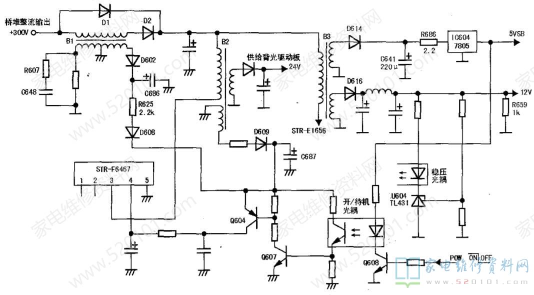

接修一台三洋LCD-37CA5C液晶彩电,红灯亮,遥控、键控均无法二次开机。该机采用三肯公司的电源厚膜块STR-E1565,用作PFC控制和副开关电源变换;24V背光供电电路采用STR-F6467。一般来说,指示灯亮表明电源板上的副电源正常。须注意的是,许多液晶电视的指示灯由CPU控制,如果主板有问题,即使电源正常,指示灯也不会亮。上电后, STR-E1565就工作,由D614整流所得直流电压经IC604稳压成5V电压(5.VSB),供给CPU,如图1所示。测得5VSB电压仅为4.5V ,D614负端电压为5.6V,看来IC604因输人电压太低而无法正常工作。断开5VSB负载后,电压仍偏低。在上电时监测D614负端电压上升到6.5V(此时5VSB电压也正常),随后下降到5.6V,无法二次开机。
检查5VSB电压的整流滤波元件未发现异常,决定另想办法提高D614整流输出电压,先将滤波电容C641换为470uF的电容,这时D614负端电压升高了0.3V ,但仍不能二次开机,最后把C641的容量增加到1500uF,同时短接R686,并把D614换成肖特基二极管,这时D614负端电压达到7V,IC604输出的5VSB电压稳定,二次开机顺利。
提示:对于78系列三端稳压块,要求输入电压至少要高于稳压值1.5V ,稳压电路才能正常工作;对于低压差稳压块,只要输入、输出电压差高于0.5V,就能工作。
值得一提的是, 本机电源启动方式较为特殊,STR-F6467的启动电源来自PFC变压器B1的次级。待机时,主板不工作,电源负载很轻,PFC电路不工作,STR-F6467因无启动电源而不工作,则无24V电压输出。二次开机后,电源负载大幅增加,STR-E1565检测到负载变化后,输出PFC驱动脉冲,PFC电路开始工作,B1次级的感应电压经D602、C686整流滤波后,得到一直流电压作为STR-F6467的启动电源。同时,主板的POW端发出开机指令(高电平),Q608导通,在开/待机光耦的作用下,Q607导通,随后Q604导通,经D609、C687整流滤波所得直流电压经Q604的e、c极供给STR-F6467,以取代启动电压。
