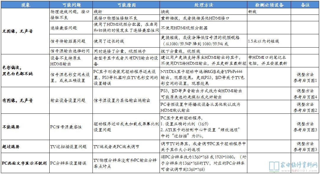

索尼液晶电视通过其他设备通过HDMI线连接此液晶电视机出现各种异常现象,如无图像无声音,有图像无声音,色彩异常,不能满屏,超过满屏,PC画面文字显示不锐利等现象,可以按照如下HDMI简单故障诊断表格中的内容判断。

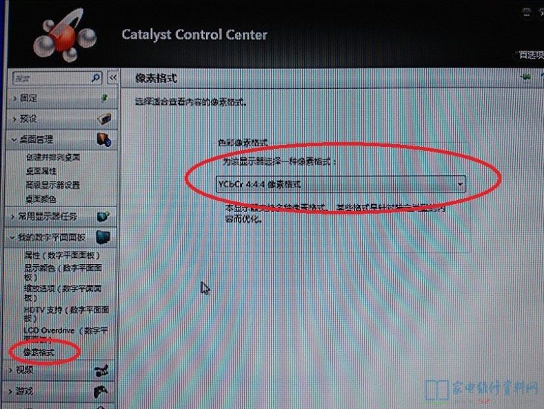

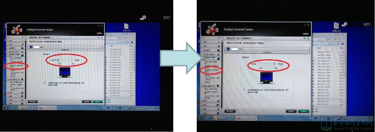

2、AMD显卡设置方法

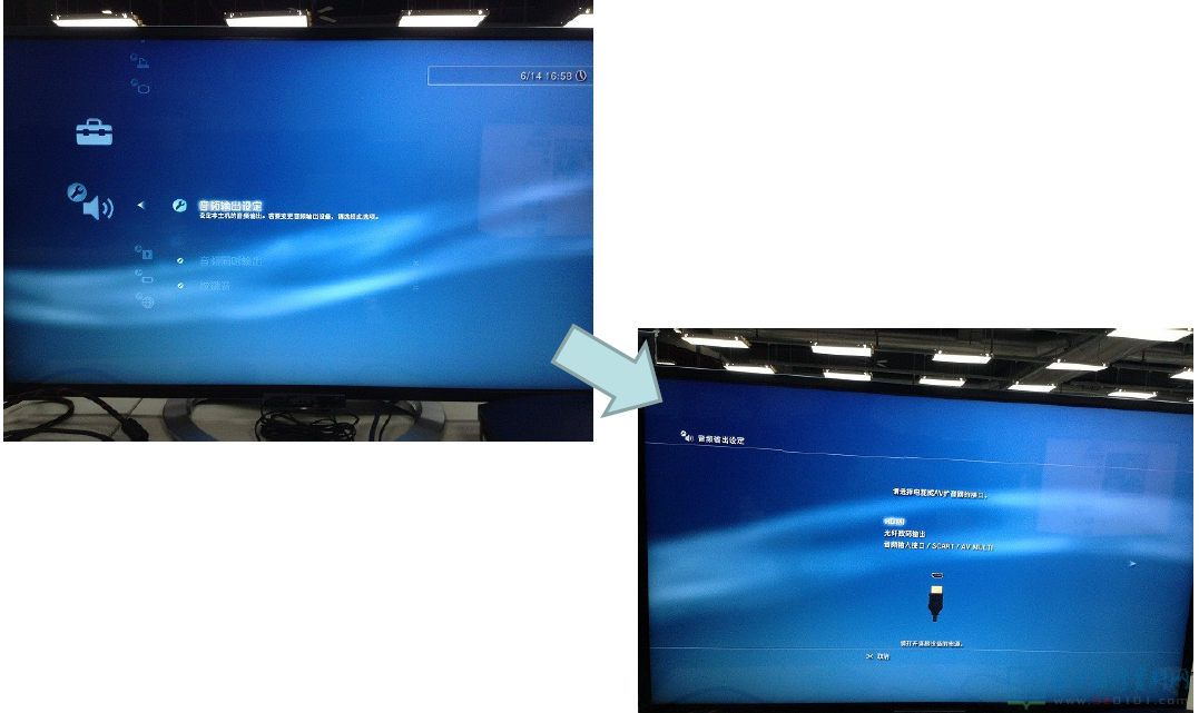

3、PS3设置方法

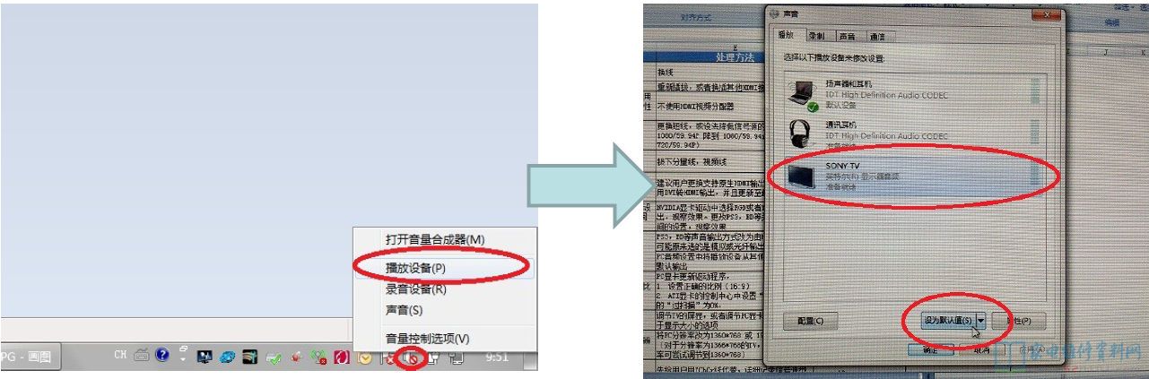

4、PC设置方法

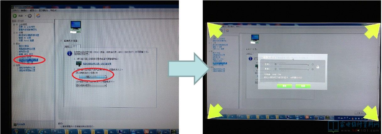

5、其他设置方法(图3)
(1)NVDIA设置方法
(2)AMD显卡设置方法
(3)PS3设置方法
