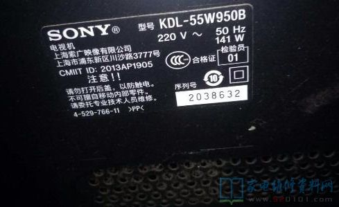

索尼KDL-55W950B液晶按电源开关后不开机,电源指示灯(红灯
闪烁次数,分别代表的故障含义如下:
闪烁1次→AU电源;
闪烁2次→ 5 V. 9V电源;
闪烁3次→ PENEL电源;
闪烁4次→背光;
闪烁5次→MAIN POWER;
闪烁6次→SPEAK电源,高压板坏;
闪烁7次→ TEMP;
闪烁8次→电源板坏,AD板故障。
