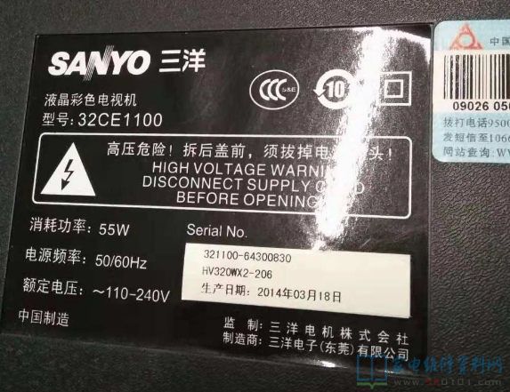

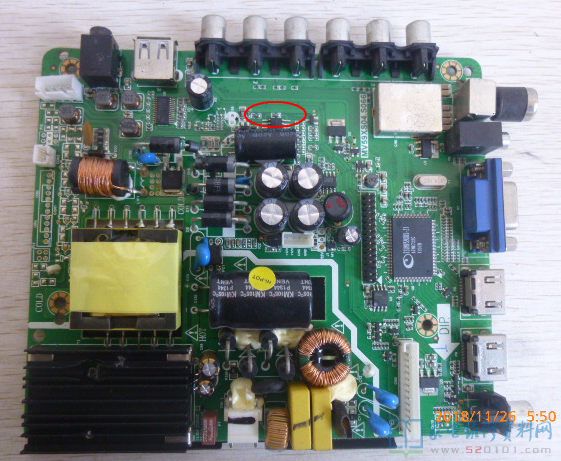

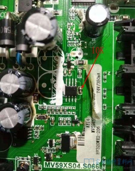

本人近期接修一台三洋32CE1100液晶电视,故障表现是开机黑屏。开拆机器,排查MV59XS04.S066主板,后检查出一个10K的电阻的阻值有异常,更换后故障排除。
