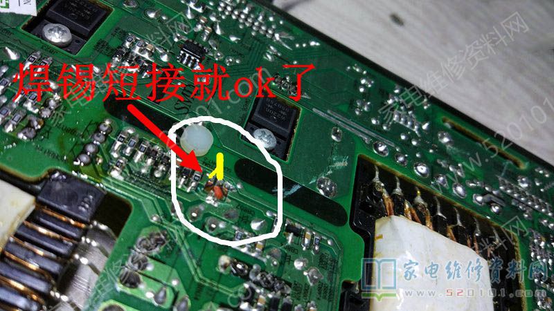

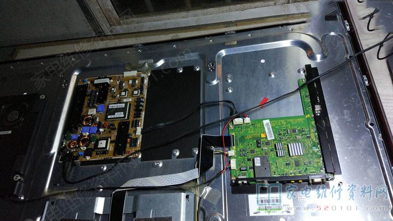

关于三星UA46C5000QR液晶电视,开机后出现继电器吸合的声音,由于没有发现明显坏的地方,把电源板四个光耦不管好坏全部更换,然后看到下图中标记处没有元件按照我的方法焊接应该就可以了。
