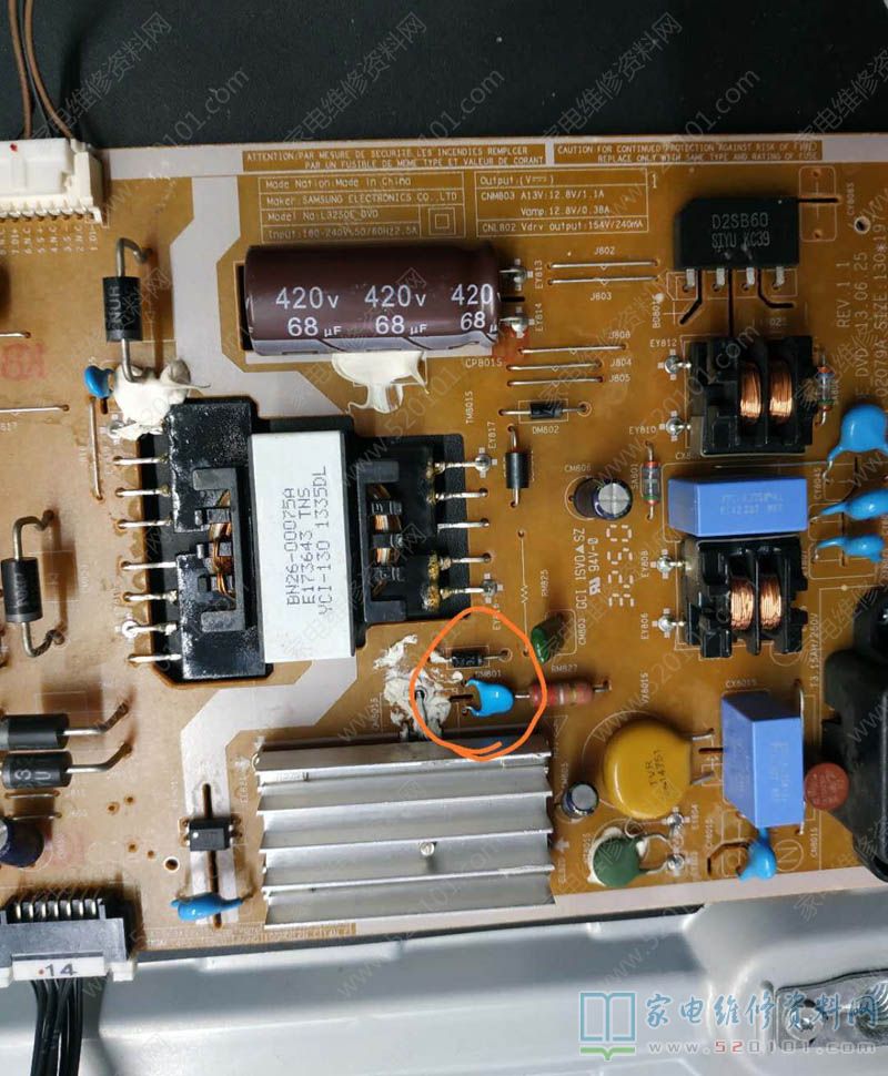

三星UA32F4088AP液晶电视开机三无的通病故障维修
2022-11-27
作者:bjqzw
1772

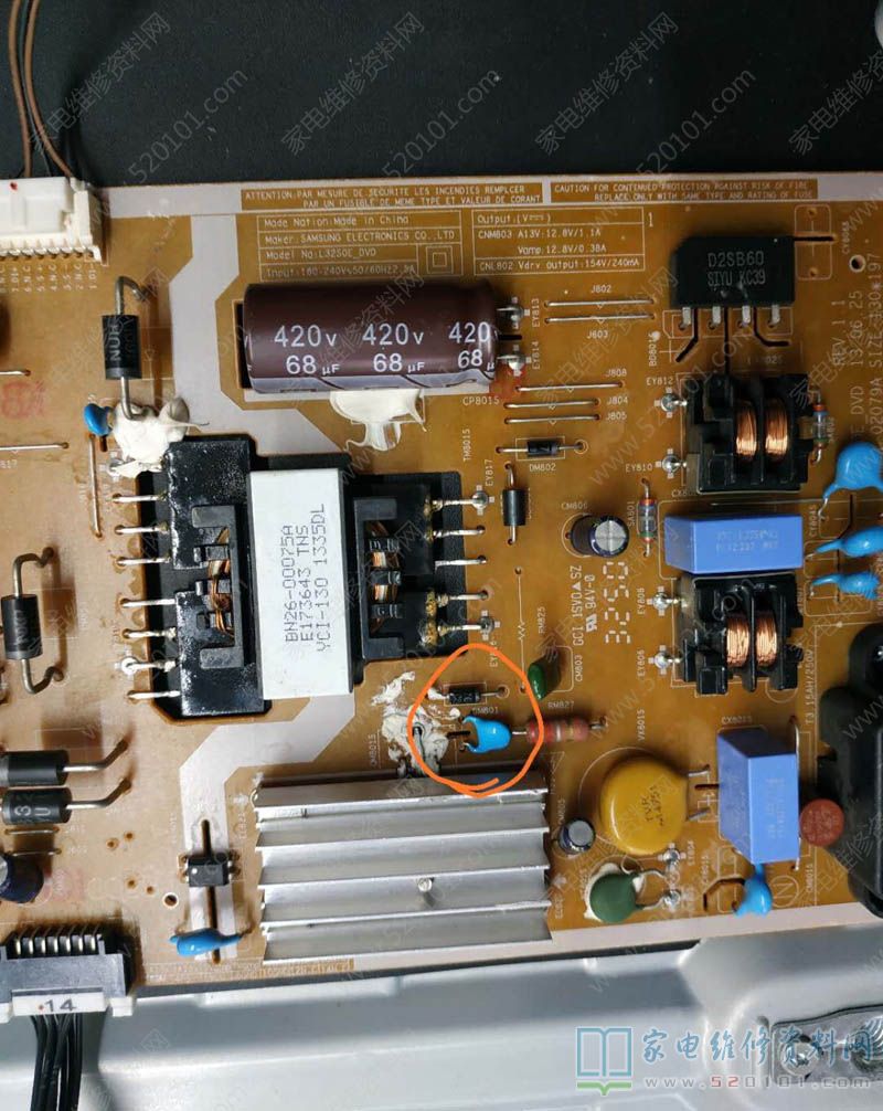

近日本人已经连续检修数台三星UA32F4088AP液晶电视,故障表现为开机三无,此类故障的原因均为图中一瓷片电容短路造成,由于该电容由于上面涂胶不易被发现,请同行们注意。
