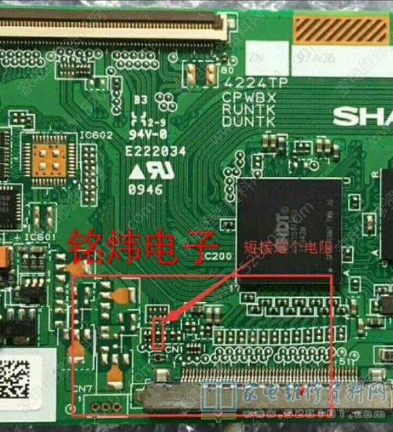

接修一台夏普LCD-40G100A液晶电视,故障表现为图像左右颠倒,此故障为4224TP逻辑板的通病,只需要按照下图中标注的位置电阻短接即可修复。
