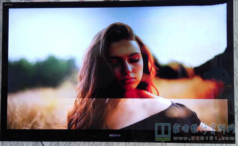

接修一台索尼KDL-46NX720液晶电视,故障表现为右侧上四分之三的部分出现了暗屏的问题。我当时没拍照,后来发网上有人曾经就相同的问题提问过,就直接引用他的图片吧,实际上我这台的故障比他的还要明显些。

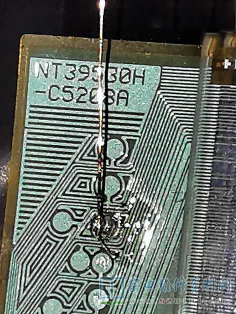

后来查阅资料发现有人用飞线法修复了Y侧VGH因线路断掉无供电而导致故障的案例,得到启发,检查右侧Y的COF。拆开后发现右侧有4片cof,因为下四分之一显示正常,因此判断最下方的一片是正常工作的,重点检查第一片和第二片之间的连接。结果发现检测到GND的时候,第一片和第二片之间的GND电阻很大。第二和第三和第四之间都是280Ω左右,明显不对。

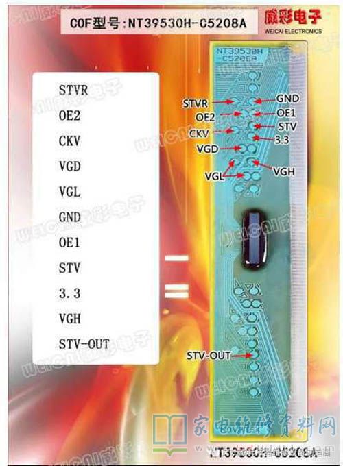

这是这款机型Y侧COF的型号和点位图,于是在第一和第二片间飞线,将GDN连接起来。电视恢复正常。

又拆开电视机,测量左侧的COF的GND的电阻,左侧两片COF之间居然是130Ω左右,和右侧不一样?想不明白,懒得管它,我干脆将右侧的4张COF的GND全部飞线连接起来。横细纹仍然开机出现,几十秒后消失。局部暗屏的问题也没出现。还有一点奇怪的是,故障侧(右侧)最底部的那张COF的GND到边板接地的电阻也比较大,我记不清具体多少了,反正是1k以上,而左侧的就还是130Ω左右。由于不明白其原理,也没敢乱动。有懂的能不能讲一讲。
