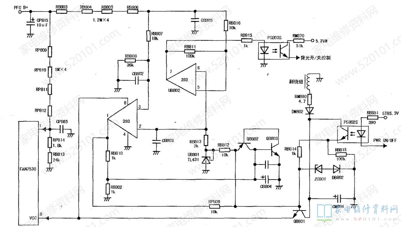

接修一台三星LA37B530P7R彩电,有声无光。该机采用电源背光一体板,板号为H37F1-9SS BN44-00262A。该板背光电源直接取自PFC电路输出的390V电压。主电源芯片是STR-W6252,输出5.3VSTB 、5.3VM和13VM三组电压(后2组电压受主板开机信号控制)。该机除主电源芯片不一样,其他电路三星BN44-00260A基本相同。
有声无光说明电源主电源与主板基本正常,首先检查背光工作条件是否具备,测得PFC输出电压为300V,这说明PFC电路未工作。该机PFC芯片是FAN7530,⑧脚是vCC供电端,测该脚电压为0V。主电源副绕组的感应电压先经DM802整流,CM804滤波,再由QB801稳压后得到VCC电压,如图1所示。
测得QB801 c极有16V电压,b极电压仅为0.2V,这说明QB801未工作。QB801的b极电压受以下两路控制:一路是光耦PS802S, 开机后该光耦应导通,测PS802S初级发光管两端电压为1.2V,次级两端电压0.2V,这说明该光耦已导通;
另外一路是由QB802、QB803组成的模拟可控硅电路。该模拟可控硅如导通,QB801的b极电压约为0V,测得QB802、QB803的b-e结有正偏电压,即已经导通。使模拟可控硅导通的信号来自电压比较器393(UB802),它的2个比较器组成PFC电压过高和过低检测电路。UB801形成的2.5V基准电压,送往UB802的②和⑥脚(反向输入端)。PFC电压经RB803~RB806取样后分成两路:一路先经RB807和RB808、R817分压,然后送给393的③脚,如果PFC电压过高,会使393的③脚电压高于②脚电压,比较器①脚输出高电平,模拟可控硅导通,QB801截止,PFC电路失电停止工作。另一路经RB816送到393的⑤脚,如PFC电压过低,则393的⑦脚输出低电平,PS803S截止,背光控制信号输出低电平,背光电路停止工作。RB811是一只正反馈电阻,一旦比较器翻转会保持状态,以避免背光控制信号频繁变化。
从模拟可控硅导通分析,应是PFC电压过高引起的,开机时监测PFC电压,发现当PFC电压刚升到350V时,PFC电路就停止工作。电压并不高而过压保护已动作,其原因多是取样电阻变小,测量取样电阻RB803~RB806,发现RB806在路电阻为900kΩ,细看RB806表面有污渍。先清除RB806表面的污渍,再用704胶将其密封后开机,背光亮。故障排除。
在路用数字表测量RB803~rB806阻值时,应短路PFC滤波电容CP815,或断开保险丝FM802S,以免影响读数。
另外,PFC电路的取样电阻RP809~RP812如有变质,也会影响PFC输出电压,同样会使背光停止工作。总之,在液晶电视中,高阻值取样电阻是故障高发元件。
