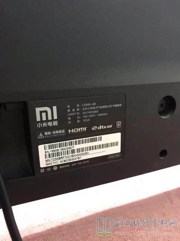

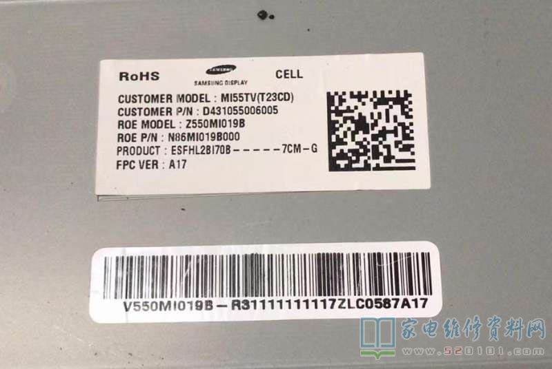

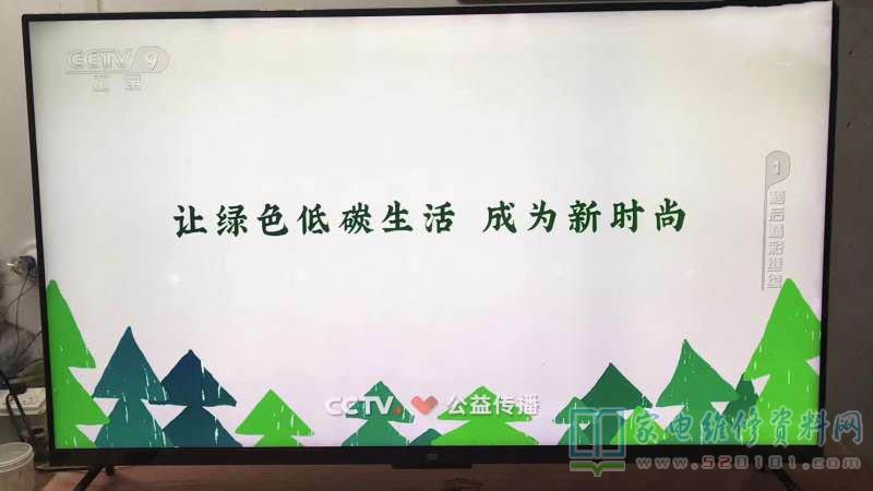

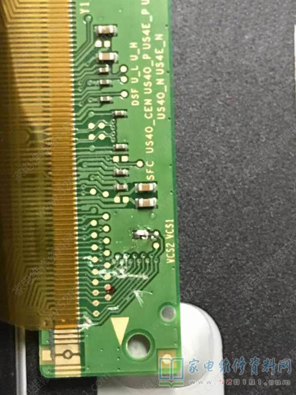

接修一台小米电视L55M5-AB液晶电视,故障表现为开机灰屏,断开半边正常。边板型号是16Y-L55XSR2LV0.0 RIGH,参考网上的方法,用下图3所示的刀割法进行修复。

今天也遇到一台 谢谢楼主分享 我的还切了耳朵
