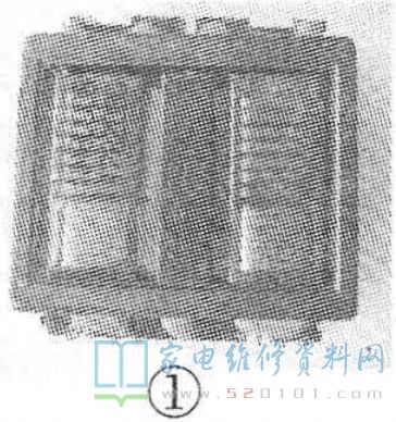

接修一台夏普LCD-37BX5液晶彩电,开机后背光亮一下(约1s)即灭。该机共有8只高压变压器,每只变压器有两组高低压线圈,如图1所示。开机后,在背光亮那瞬间,用指针万用表测量高压线圈非高压输出端对地电压,发现7只变压器的14个高压线圈的该端电压均为-0.03V,另-只变压器的实测值为-0.01V和0.025V。一般情况下,不会有二个高压绕组同时短路,这极可能是因二个绕组共用一个磁芯,彼此比影响所致。连续开机多次后,手摸电压不正常的那只变压器的高压线圈,其中一个绕组有温升感(其他变压器的高压线圈无温升现象);断电后测高压绕组的直流电阻,电压一致的那7只变压器的高压绕组直流电阻在2.46k~2.562K之间,电压不正常的变压器的高压绕组直流电阻分别为2.414k和2.49k,据此判断,直流电阻分别为2.414k那个高压绕组有局部短路现象,从而引起保护电路动作,关闭背光。
网购型号为NMBOO06的高压变压器,实际收到的为NMBO005型。比较发现,NMBOO05型变压器初级线圈是用单股线绕的,而NMBO006是用多股绞合线绕的,损耗可能小一点。测得新购变压器的两个高压绕组的直流电阻分别为2.51k和2.471k,在原机正常高压变压器的阻值范围内。装上后开机,背光正常。

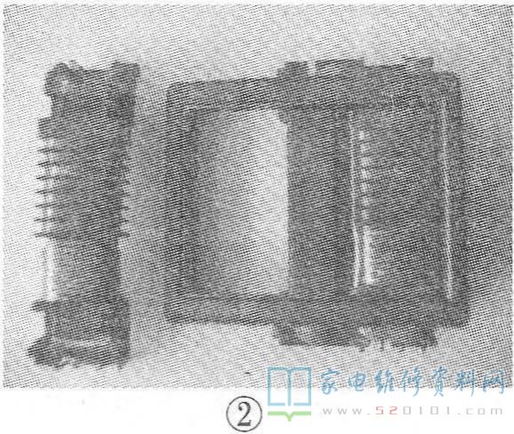

换下来的变压器不要扔掉,可将好的那组高压线圈取下备用。这种结构的变压器,高压线圈是绕在中间二个磁条上的,再用胶将磁条固定在口字形磁芯上,用电烙铁慢慢烫掉粘胶就可单独取下高压线圈,如图2所示。
