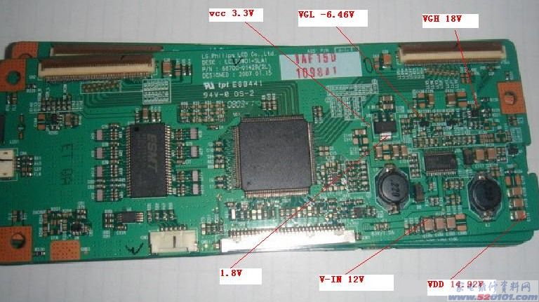

重要电压测试点如下图:
故障检修:
保险换了又烧,检查VDD是否对地短路,是这板的通病
常见故障判断:花屛,黑屏,白屛,偏色,拖影,左右颜色不对称,一半无显示,一半偏色均为逻辑板故障。
常见误判故障:屏幕有线,有带装,水平1/3、2/3无画面,开机黑屏看不到背光灯亮也常常会误判为逻辑板出现故障,这种情况应该出现的故障大部分属于液晶屛上的高压板,或者驱动板(主板)故障。
