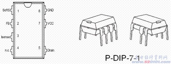

ICE2A280是采用D-DIP-7-1 封装,图1 是引脚图,图2 是外形图。
上面左图为芯片引脚功能 有图 外形P-DIP-7-1 封装

2、引脚功能:
#1 脚( SoftS)软启动设置,改变外界电容,可设置软启动的时间, 具有自动重启动功能;
#2 脚( FB)稳压控制端,外接取样比较控制电路,以控制PWM,调整占空比,最
大占空比为 0.72;
#3 脚 (Isense)MOSFET 工作电流检测脚,以达到过流保护的目的;
#4 脚 (n..c);
#5 脚 (Drain) 为MOSFET 的漏极;
#6脚 空脚;
#7 脚 (Vcc)电源,8.5~ 21V;
#8 脚 (GND)电源地。

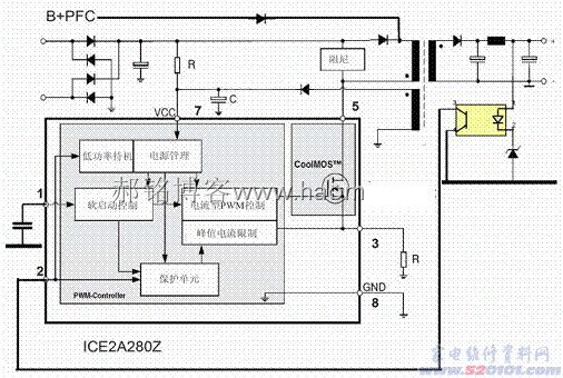

图3 是采用ICE2A280 集成电路开关电源的框图,由图可见ICE2A280 的外围电路极为简单,几乎没有什么元件,为生产、降低成本和维修提供了极大的便利。
图3

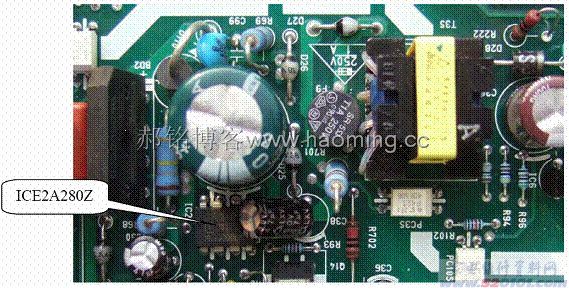

图4 是安装在电路板上的ICE2A280,可以看到其体积就像24CXX 系列的存储器一样大小,没有散热器,减小了开关电源的体积。
图4 ICE2A280 在线路板上(无散热器)

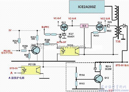

集成电路ICE2A280 的节能控制原理:“开机/待机”振荡频率的变换是根据负载功率的大小自动转换的,即在开机时负载电流大,振荡频率自动控制在100KHz,进入待机状态负载应变轻,振荡频率又自动切换到20KHz 左右,以达到节能的目的。
对于一般待机开关电源,它的输出一般是5V,主要是向CPU 和存储器供电,无论是开机和待机,负载的大小都是不变的;为了使“开机/待机”振荡频率变化,在电路上就必须要设置一个在开机时同时使其负载增加的电路,在待机时使其负载减小的电路。
图5
在海信等离子电视机待机电路中,专门设计了待机电源的开机、待机负载转换电路。图5 是等离子TPW4211 的待机控制电路,图中虚线框内是待机/开机负载控制电路。
PS-ON 是CPU 送来的“开机/待机”控制脉冲(低电平是开机,高电平是待机)Q88 是倒相管,PC9S是控制“开机/待机”的光耦,PC13S是进入保护关机的光耦,Q12、R164、R163、R214是在开机或待机状态,加大负载或减轻负载的控制电路。
3、工作原理:
开机时,CPU 的开机指令(PS-ON)为低电平,此时Q88 截止,Q88 的集电极为高电平,高电平一路经过PC9S 开启整机电源,达到开机的目的;另一路经过R163、R164加到Q12的基极,此时Q12 导通,Q12 的导通导致待机电源输出的5V(STD-5V)经过R214 流通,加大了待机电源的负载,R214为56Ω,导通时约使待机电源增加500mW 的功率负载,加上开机后Q14导通向负载提供的功率,足以使ICE2A280的振荡频率由20KHz增加到100KHz。
待机时,情况正好相反,CPU 的待机(PS-ON)指令为高电平,Q88 导通,集电极为低电平,该低电平促使Q12 截止,流过R214 的电流被切断,负载减轻,振荡频率下降。
在待机时,开关电源的振荡频率为节能的20KHz,此时虽然辐射干扰严重,但是整机并未开机,不存在干扰问题。
