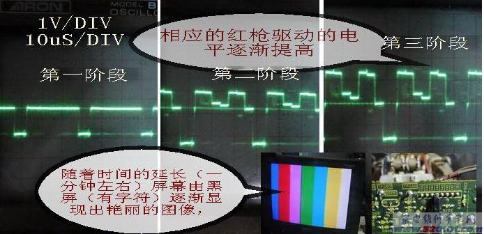

故障现象:机屏幕显现出类似变频盒损坏的现象,屏幕黑屏,时而屏幕中间出现分割黑带,时而出现类似行场频不对的现象。
检修过程:针对类似行场频不对的现象,首先怀疑画中画高频头的问题,断开其两个数据线(SDA,DCL),屏幕蓝屏,有字符。随后发现插上AV信号,图像的显现十分缓慢,好像是一分钟左右,屏幕由蓝屏逐渐显现出艳丽的图像,声音没有延迟现象。该机的视频信号的流程是,首先进入解码块,然后由解码块去变频盒(18H)盒进行变频,而后再回到解码块,输出三枪驱动,解码块--变频盒--解码块这个流程中的任何环节出现问题都可以造成此故障。

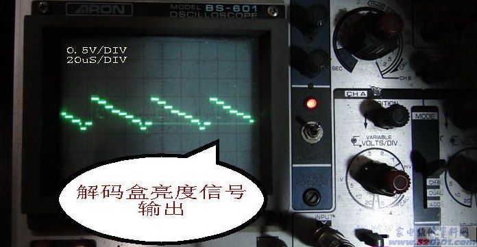

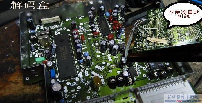

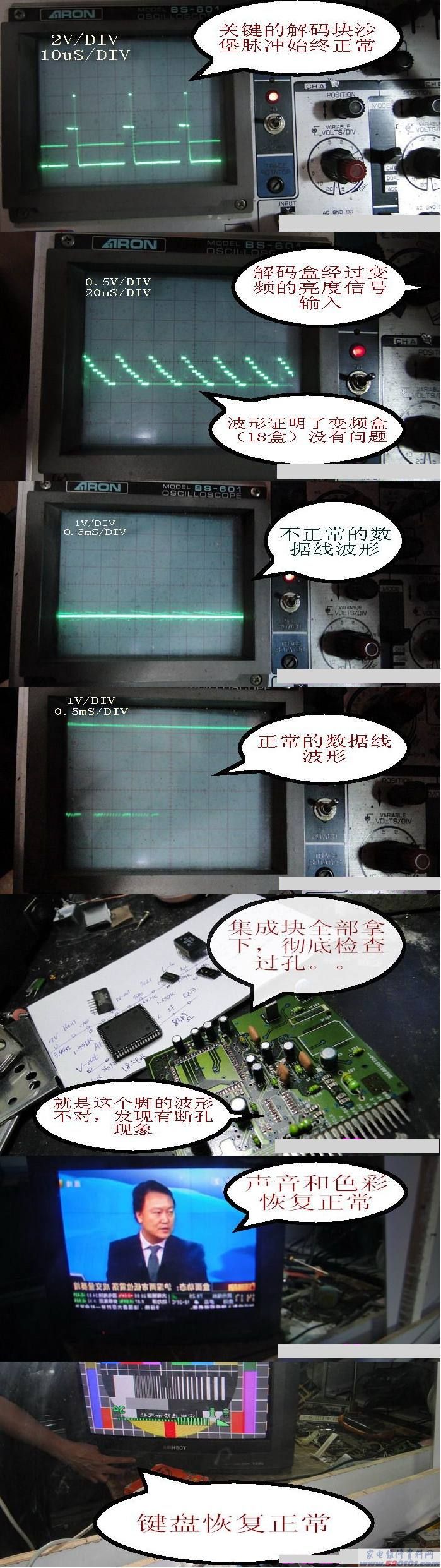

用示波器测量解码块的亮度信号输出没有延迟现象,解码块的变频的亮度信号输入同样没有延迟现象,证明了本机最容易出现问题的变频盒(18H)没有问题。围绕者解码块查找问题根源,测得解码块沙堡脉冲,各个供电,ABL,电平检查,解码块SDA,SCL均没有发现有延迟现象。。为什么单单解码块的三枪驱动输出有延迟现象,答案就是一个,CPU控制的结果。再仔细观察,发现键盘竟然不好用,并且TV节目没有颜色和声音,遥控器遥控效果呆滞,问题显然是数据线出错,导致CPU工作不正常。于是马上测量各个单元的SDA,SCL波形,很快发现通往中放盒的SDA,SCL波形不对,这个中放盒居然还包括丽音块,令人费解的是,去掉此盒的两组数据线,声音依然有,而且还能调整大小。。
就这么个小盒能有什么难的?干脆吹掉全部影响观察断孔的元件,,果然发现了问题,如下图:
