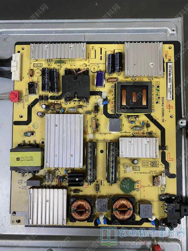

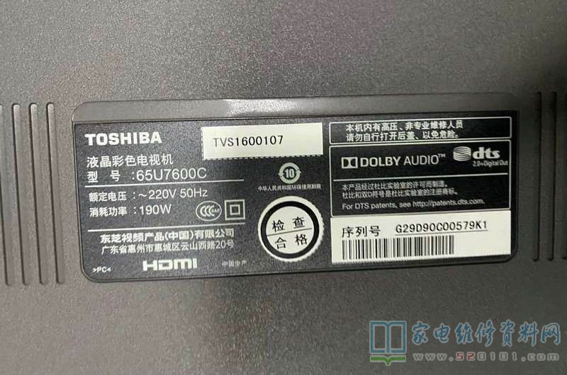

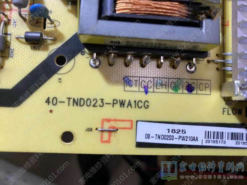

接修一台东芝65U7600C液晶电视机一台,故障现象为三无。拆机检测,直观来看,该机是TCL代工生产的,主板,电源板,高压板独立设计,先来看电源板,板号40-TND023-PWA1CG。淘宝买不到这样的板子,只能试着维修了。
直观看到待机24V开关管中间引脚烧断,待机PWM芯片周边很多电阻烧坏(照片是维修过后的了,检修时只想着如何修好了,所以没及时拍照片)

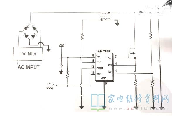

换上该芯片,发现还是没有待机电压出来,听声音为负载过重,仔细检查电路,才发现这个待机电压也作为PFC芯片的工作电压,该FPC芯片型号为FAN7930C,7930C的6脚是GND 8脚是VCC用万用表检测,发现该芯片6-8脚已经击穿,换上该芯片后,检测大滤波电容,电压为380V。

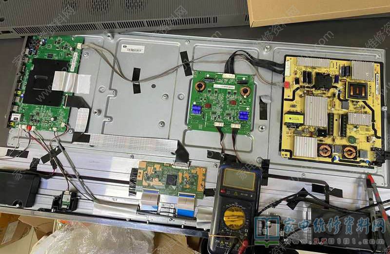

上机测试,发现电视已经能开机,但是,背光不亮,检测高压板上的供电56V没有出来,实测0V,电源板上还有问题,跑线路发现,该56V电压的使能(开启)信号来自PFC芯片的2脚,PFC芯片如果正常工作,会在2脚送出一个Ready信号,电压为1V,实测2脚有1V输出,跑线路发现,该电压通过一些保护电路与该PFC芯片的VCC工作电压相连接,而其中的一个上拉电阻开路了,重新焊接牢固之后,该机恢复正常。
