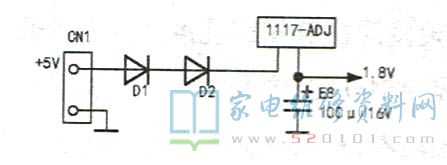

接修一台先锋LCD-42S50型液晶电视机,上电后待机指示灯亮,不开机。拆开机壳,上电测得电源板(板号:T64B002.00)输出的5V、12.2V、24V等电压均正常,插座CNM801的③脚(ON/OFF)电压为4.8V,说明CPU已输出开机指令,电源板工作正常,问题应出在主板(板号:T.MS6M48.10B上)。
