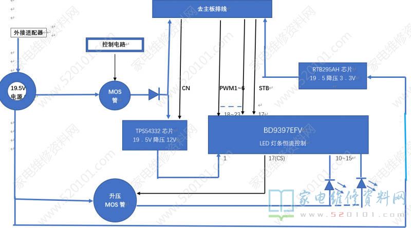

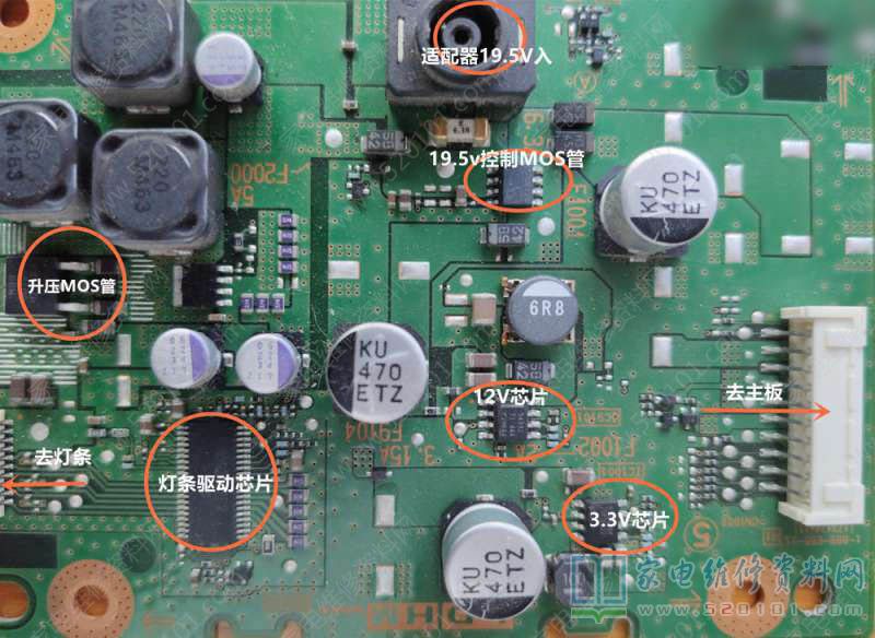

索尼KDL-48W600B液晶电视恒流板关键点电路图解
2023-01-03
作者:lcezqyz
3520
今日本人维修一台索尼KDL-48W600B液晶电视,特意把恒流板电路部分关键点标识出来,给大家分享,如下图1和图2所示,仅供维修参考。
