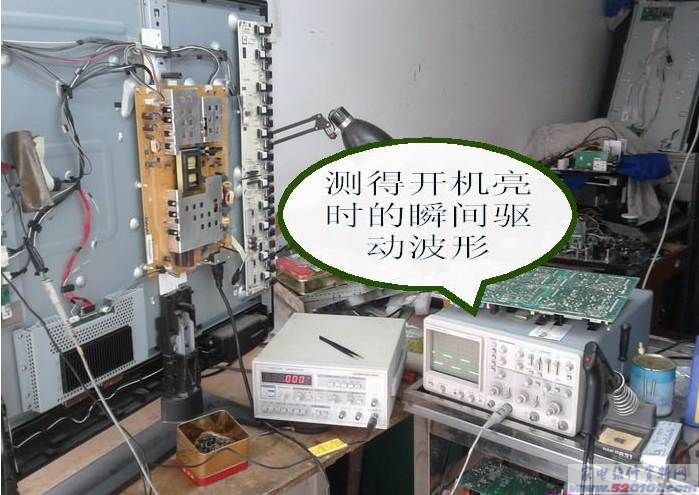

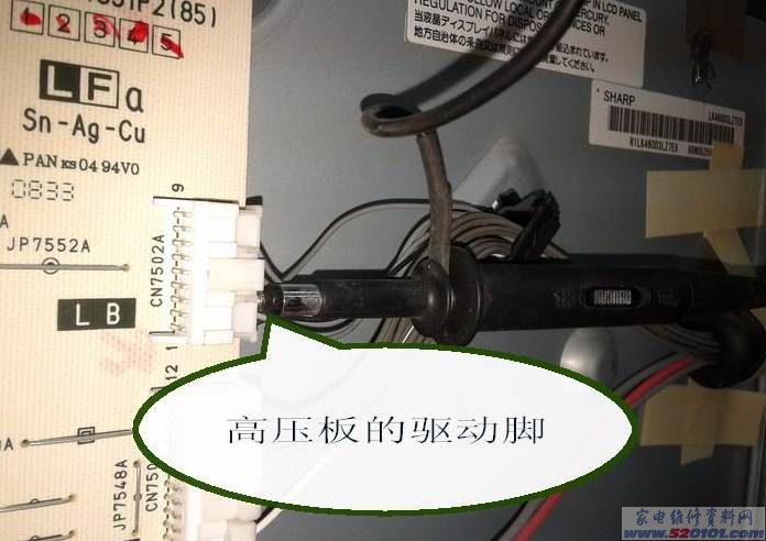

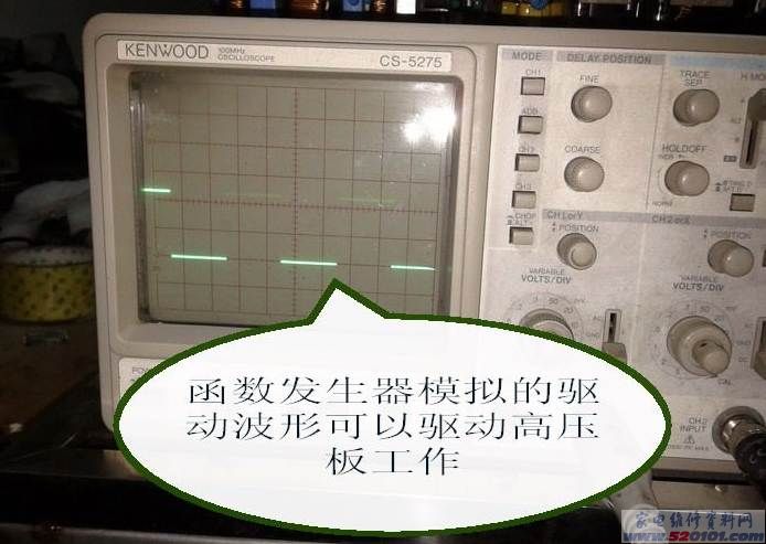

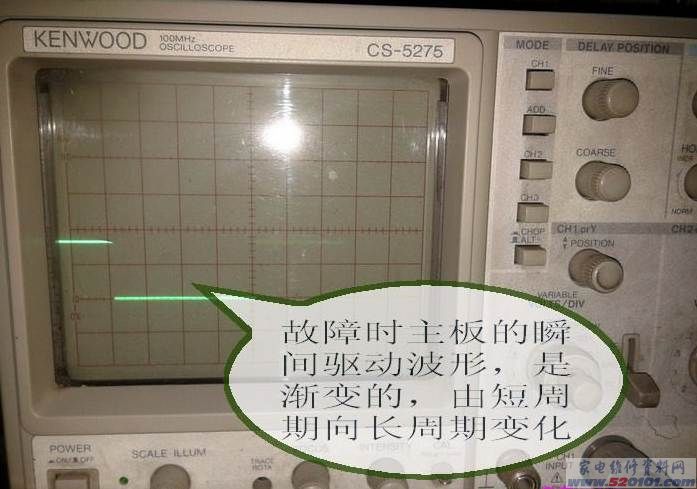

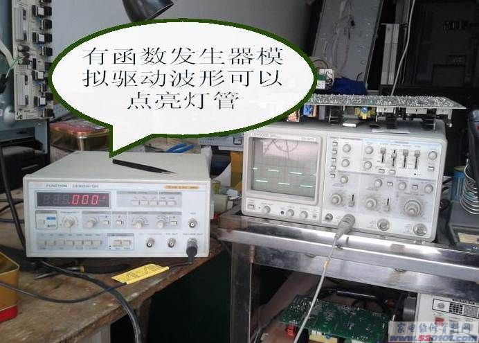

发现问题后,用函数信号发生器模拟主板驱动波形送给高压板,高压板正常工作。现在的故障根源已经查明,问题是如何解决?

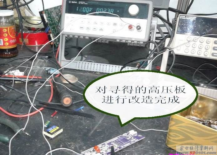

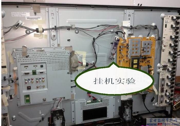

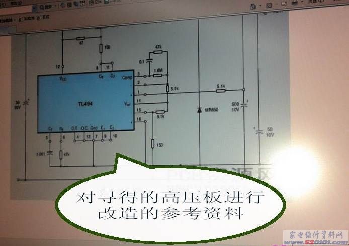

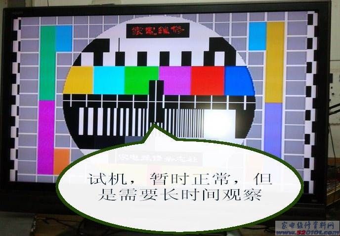

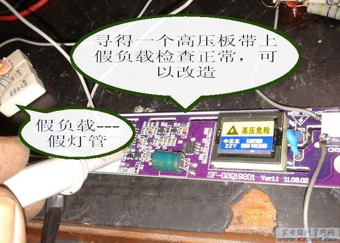

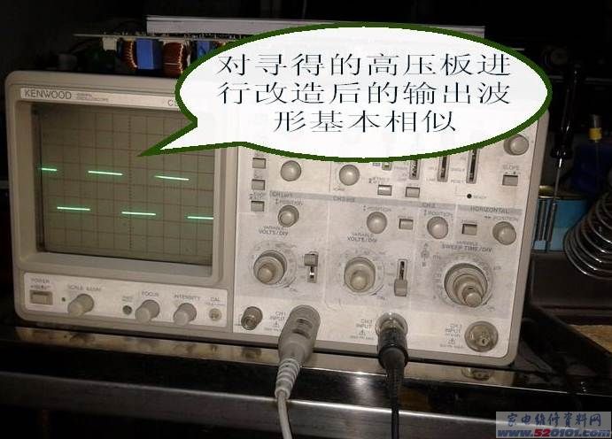

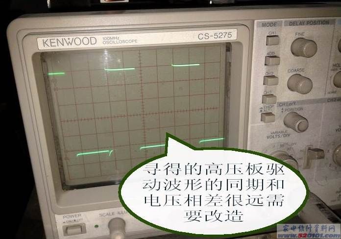

现在需要一个模拟的信号,首先想到了555的矩形发生器,只是远水解不了近渴,干脆用简易的高压板改造板,寻得一个高压板测得输出频率接近20KHz,然而测得主板的输出波形只有300Hz左右,经过改造使得这个高压板的输出基本符合要求,试机,基本正常。正在老化过程中。老化过程中发现改造的高压板的输出波形二十分钟后有异常现象导致屏幕有干扰现象,估计是改造的高压板的频率输出接近下线的缘故,稍微调整定时电容有240N变为200N,频率有了增加,继续老化,机器正常。
