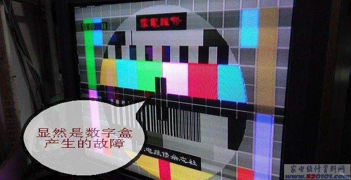

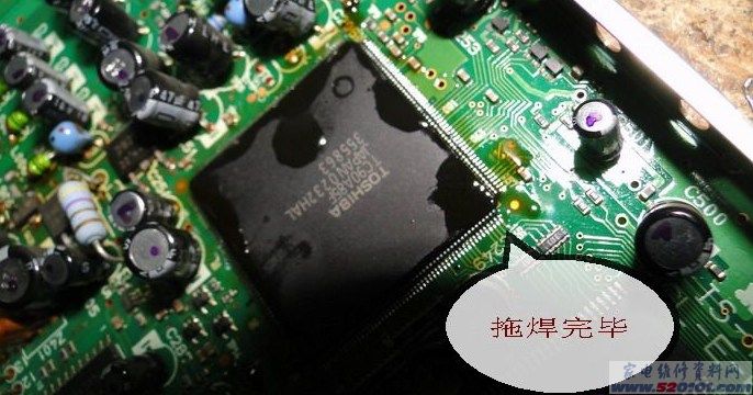

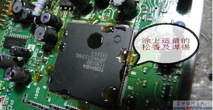

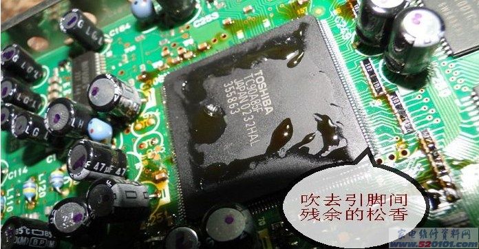

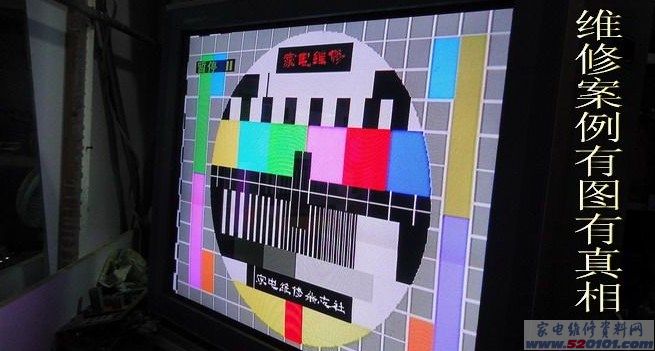

东芝01,03盒非常容易产生脱焊的现象,维修起来非常容易,如下面照片所示:
