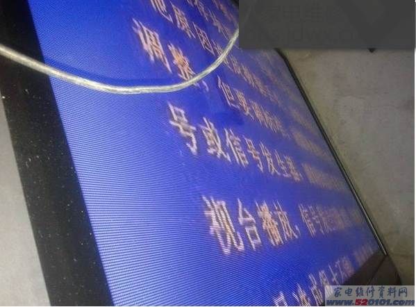

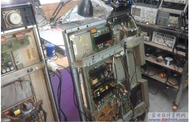

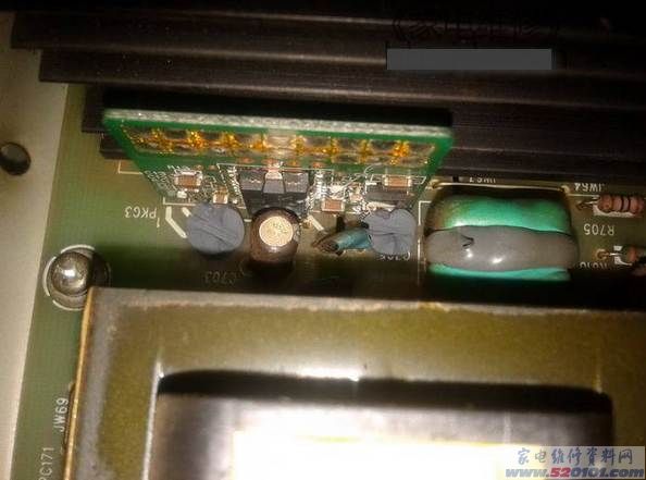

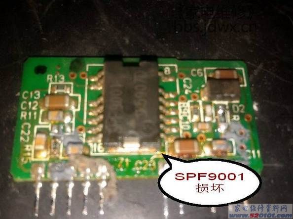

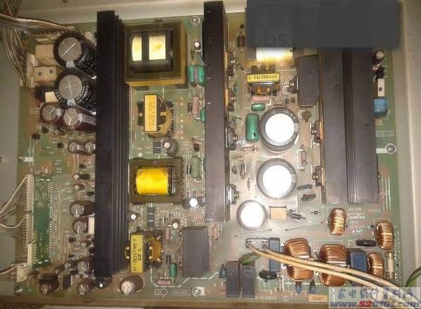

与时俱进,现在维修间已经没有CRT的踪影了,全是等离子和液晶。等离子的维修资料特别少,网上,基本没有问题的答案,只有淘宝网上的高手们的专业维修,技术保密。言归正传,维修东芝 42WP56C等离子,机器开机红灯闪烁,测量主滤波电解瞬间接近390V,说明所谓的提高功率因数的电路没有问题,(那几个字母现在也记不得,好像是AFC吧),测得VB,VS几乎没有电压(0.7V),25V等其余的低电压有瞬间输出,在线检查没有负载短路现象,简单的看了电路板,VS和VB属于两个不同的供电变压器,80V左右的由一个5个脚的电源块供给,180V左右的用两个大功率的场效应管供给,分析应该是那两个场效应管的驱动有问题,可能由于供电的时序问题那个电源块同样也没有工作。直接换下驱动板的集成块,故障排除。
维修照片所示:
