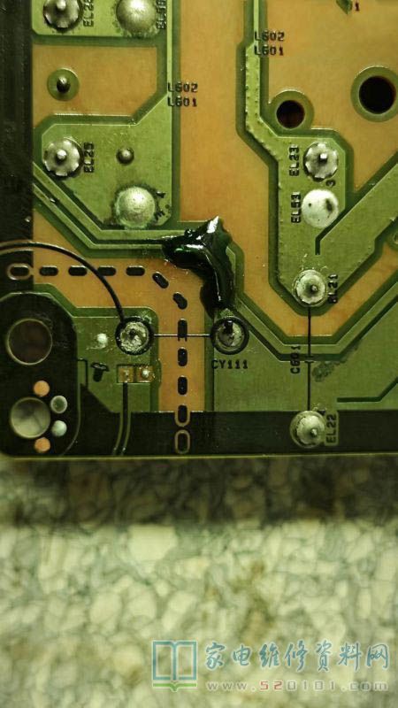

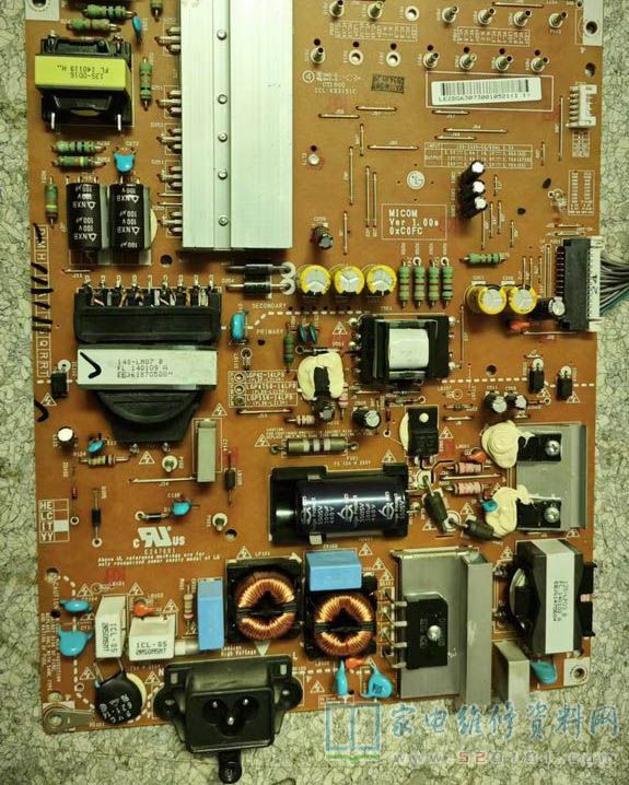

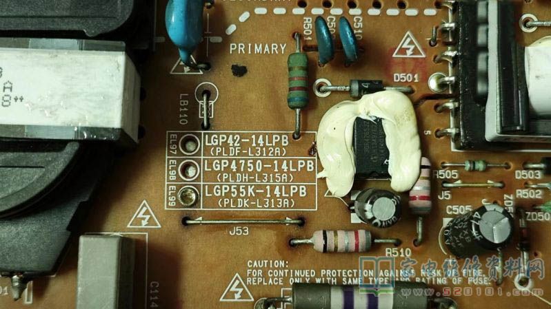

接修一块LGP55K-14LPB电源板,说待机电压正常 12V 24V短接开机信号线后消失,看着这个颜色电容,不是LG就是三星,PCB:EAX65424001板号:LGP55K-14LPB LG4750-14LPB LG42-14LPB,检查背面,发现一处线路有腐蚀。

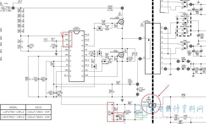

这个是到SSC9527S供电脚 隔开腐蚀后补线后补绿油,找不到SSC9527S的资料 只找到SSC9522,根据版号,找到这个图纸LGP4750-13PL2_EAY62810801,对比起来元件编号号差不多:LGP4750-13PL2_EAY62810801。
SSC9527S推动半桥这部分不正常 段节后PFC升到395V 然后输出电压立马没有
1脚 VSEN 测量前面分压电压4个750K阻值正常 还有分压电压正常
2脚 VCC 电压也有10几V
3脚FB电压没有 看来就这个地方 后面电解C115 50V2.2uf 稳压管ZD102测量正常

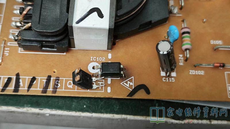

卡着这里,想想把光耦拆开测量,拆了一边引脚后弯另一边2个引脚,发现另一边脚断开 ,立马找个EL817换上。
12V、24V电压正常 电子负载带这2组电压也可以负载,到此维修结束,太久没修 ,总觉得这三星LG的板材总会腐蚀 ,但是忘记去看插件元件。
