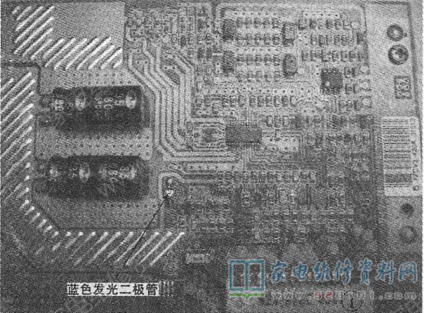

该机背光板采用24V供电,控制芯片是OZ9966,如图1所示,OZ9966的脚位功能见表1。
背光板上有一只蓝色的发光二极管,启动时会亮一下,说明背光板已收到主板发出的启动信号。如第一次启动时,灯管没亮,蓝色的发光二极管会再亮一下,即在启动期间OZ9966共发出两次工作脉冲,如因某种原因,灯管两次都没点亮,OZ9966就会停止工作。
