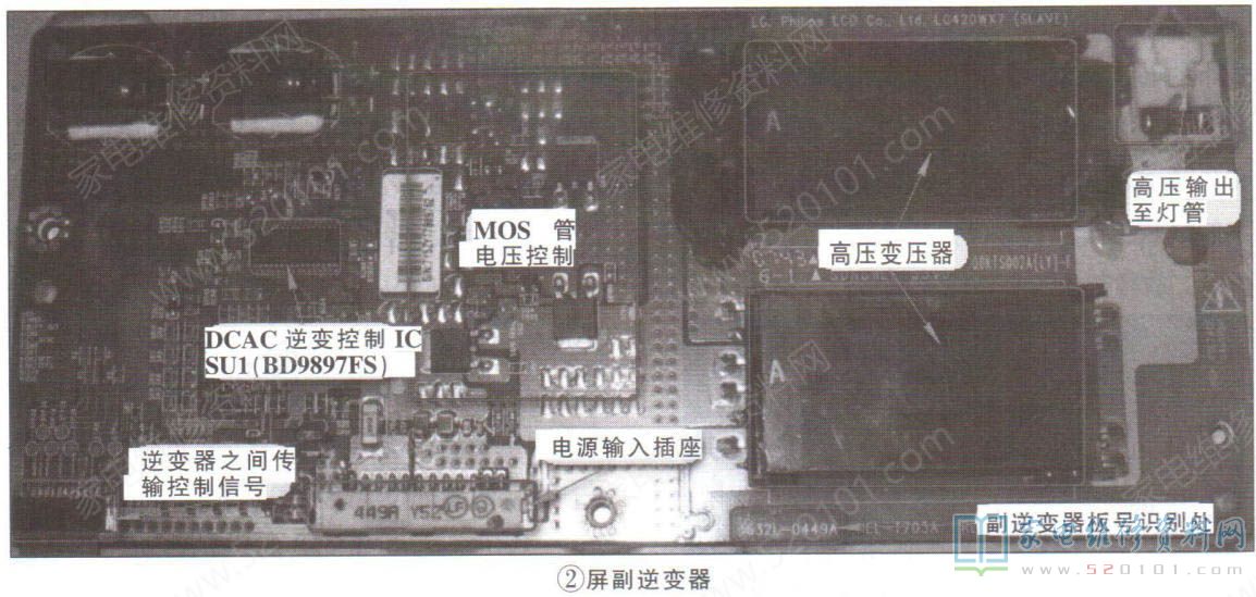

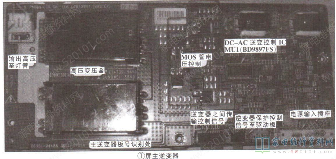

主逆变器如图1所示,屏副逆变器如图2所示,屏逆变器正常工作必须具备以下4个条件。
(1)工作电压24V:由于背光灯管与日光灯管的工作原理基本-样,即内部都充满了惰性气体,要使它发光就必须产生1500V左右的脉冲高压来激发内部的惰性气体,在惰性气体正常工作后电压将稳定在600V~800V之间,电流在9mA左右,为此电源板就必须提供24V电压(当然也有12V或更高电压)送到逆变器上的PWM振荡IC,再将产生的驱动信号通过控制MOS管开或者关、高压变压器升压,来实现输出高频交流高压的目的。(2)开关控制信号ON/OFF:逆变器正常工作不但需要电源供电,还必须有开关控制信号,即从信号板或其他方式提供的直流电压来控制MOS管的导通或截止(有些直接送入PWM振荡IC进行控制),一般电压为3.3V或5V。

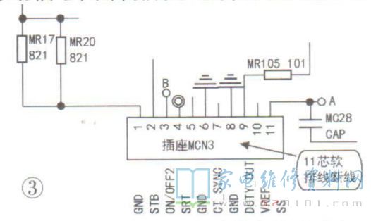

检修提示:(1)主逆变器上的PWM及振荡芯片MU1(BD9897ES)的⑦、⑥脚不能正常输出同步信号(CT-SYNC)至副逆变器,或者副逆变器SU1的16脚没有得到开/待机控制信号(STB),或者主/副逆变器之间的11芯扁平软排线中的②/10、⑦/⑤脚断线;或者副逆变器上的电阻SR113或者R1损坏;或者芯片的29、⑤脚(启动中断信号)同时异常,均会造成主逆变器能输出交流高压,但指示灯MD1会马上熄灭,或者引起保护故障。
(2)主逆变器中的短接点M]1和MJ2可改变主逆变器的工作频率(短接MJ1可降低频率,短接MJ2可提升频率),所以在检修或更换主逆变器时一定要注意,一旦频率升高将会造成逆变器保护。故障现象1:黑屏(屏自检状态)。分析检修:首先把屏置于自检状态,接通电源二次开机,发现背光灯管没有点亮,检测逆变器上保险MF1/SF2( 10A/125V )两端的电压,均为正常的12V。进一步检测从信号板送来的高电平开关控制信号,经插座MCN1的12脚有4.52V电压,而检测PWM及振荡芯片MU1(BD9897FS)的16脚(STB,开/待机控制信号)电压,只有2.5V(正常为4.51V)o经查发现主副逆变器之间的11芯扁平软排线接触不良,将其处理后屏幕出现交替的三基色彩场信号,故障排除。故障部位如图3所示。

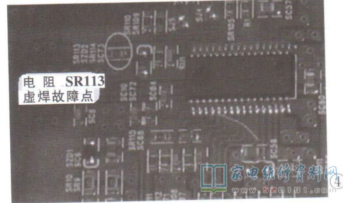

故障现象2:开机后保护(屏自检状态)。分析检修:首先把屏置于自检状态,接通电源二次开机,发现主逆变器,上的指示灯MD1点亮后马.上熄灭,说明主逆变器已处于保护状态。此时把驱动板输入的误差检测信号插座MCN4拔掉,故障依旧,说明故障应是逆变器本身损坏造成的。进-步检测主逆变器芯片MU1 (BD9897FS) 的供电、开关控制信号以及调光电压等相关电路,均没发现问题。根据逆变器的工作要求仔细分析得出:若副逆变器不能正常工作,也会引起保护,所以在刚开机后马上检查副逆变器上芯片SU1( BD9897FS )的供电、开关控制信号,均正常,但SU1的16脚(STB)电压只有0.1V (正常应为4.48V)。顺路检测,发现电阻SR113已虚焊(即开/待机控制信号无法送入SU1的16脚),造成SU1不能振荡工作而引起保护。补焊SR113后,故障排除。故障部位实物如图4所示。

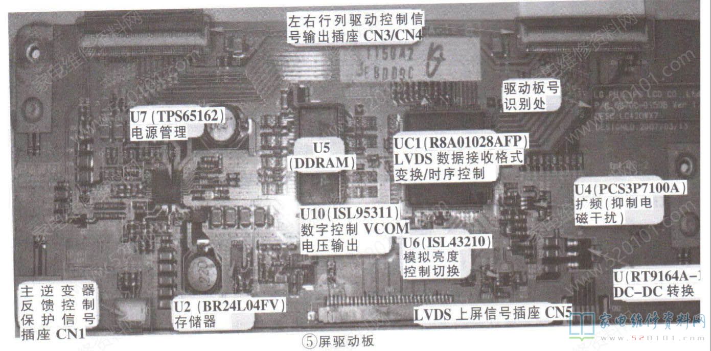

屏驱动板实物如图5所示。检修提示:UC1的113脚(上屏插座CN5的30脚)接高电平3.3V,即可进入屏自检状态。

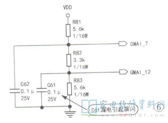

故障现象1:屏幕闪烁(屏自检状态)。分析检修:屏幕闪烁原因有:(1)主芯片UC1(R8A01028AFP)的供电VCC(3.35V)和1.5V异常;(2)uC1本身异常;(3 )屏数据驱动板中的伽马校正电压异常。首先检查屏驱动板输入的12V供电,再检查电源管理块U7(TPS65162)输出的VCC(3.35V),以及DC-DC转换芯片U9 (RT9164A-15P)的1.5V电压,均正常。用示波器检查UC1输出图像差分信号的波形也正常。于是拆开屏数据驱动板,进一步检测伽马校正电压,发现其中一路( GMA1~GMA12)电压偏低,为2.12V(正常应为6.61V),且滤波电容C61(0.1uF/25V)漏电,更换同型号电容后试机,自检状态下屏幕不再闪烁,故障排除。故障部位电路如图6所示。

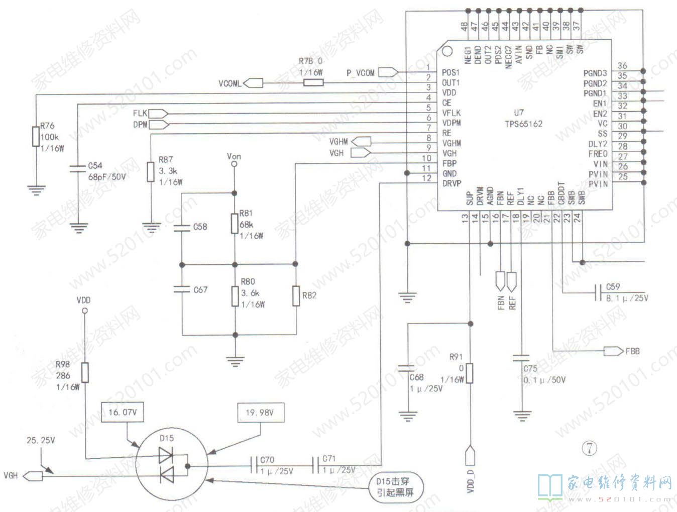

首先检测屏驱动板输入的12V电压,正常。再检测U7输出的相关电压,发现栅极(GATE )vGH高电压(开机状态,25V)为7.3V, 偏低(该电压偏低会导致加至屏扫描驱动电路COG的芯片不能正常工作,因而薄膜晶体管TFT无法正常开通或关断,屏液晶和储能电容也不能正常充放电,从而无法形成扫描线而引起黑屏)。检查U7的②脚外接双向整流二极管D15,已击穿,更换同型号的二极管后,能显示正常的循环单色画面,故障排除。故障部位电路如图7所示。
