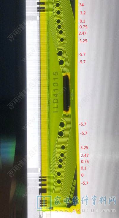

接修一台夏普60英寸液晶电视,采用的是VH1LS0313B1-5L模块,特测量出电压供大家维修参考。
