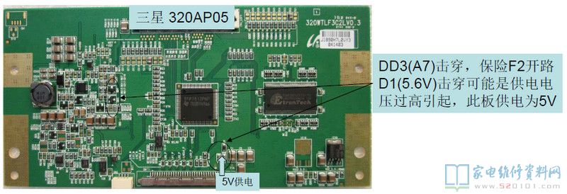

DD3(A7)击穿,保险F2开路D1(5.6V)击穿可能是供电电压过高引起,此板供电为5V。
