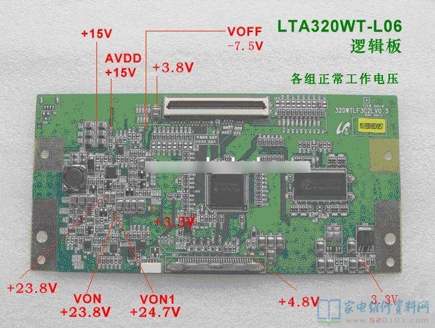

三星LTA320WT-L06逻辑板各组正常电压图解
