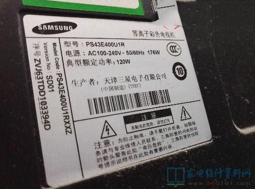

故障现象:接修一台三星等离子PS43E400U1R,故障表现为不开机,在客户家里一看待机红灯急促闪烁,判断为待机保护。
