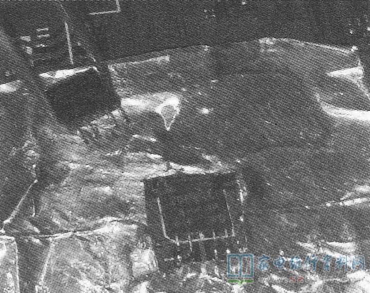

提示:集成块200WNA1体形较大,拆卸时可用450°C高温和最大风量。用热风枪吹集成块的时候,可用铝箔纸把集成块和周围电路隔离(如图1所示),以防止电路板过热或热风吹跑小零件造成人为故障。200WNA1集成块在索尼和夏普液晶电视中常见,其故障率比较高,提醒同行注意。
